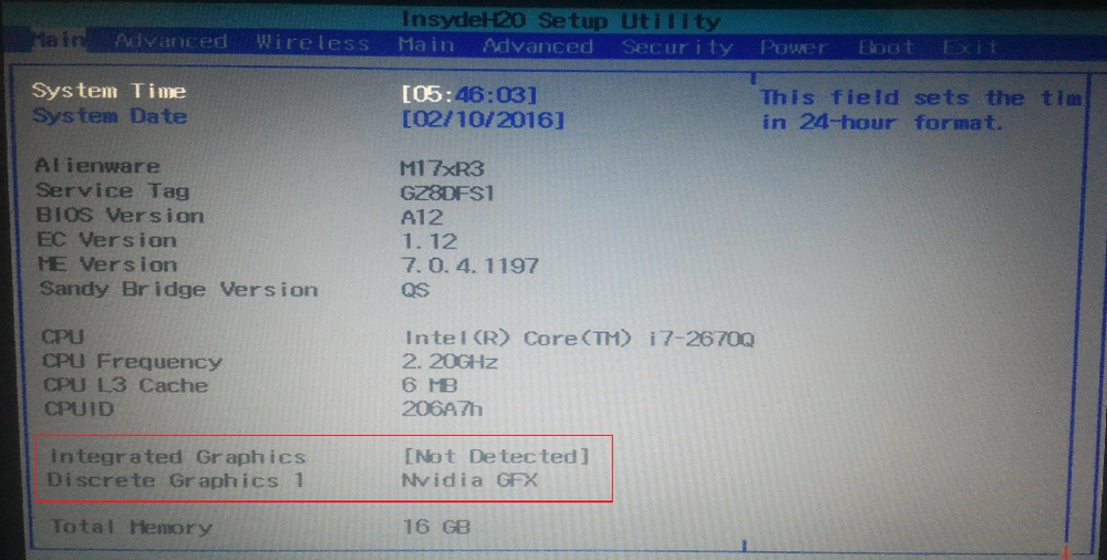

All Powerful M17X R3 MXM GTX560M Kühlermontage; welches Gewinde/Schraube
dude08/15 antwortete auf Mikro3000's Thema in Allgemeines & Troubleshooting
schau mal ob das NT im BIOS richtig erkannt wird unter "AC Adapter Type" -
