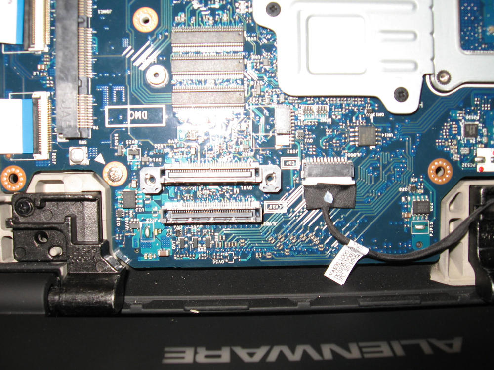

  18. vllt. ist es mit etwas Geschick möglich schon nach dem Ausbau des Akku's an den Cmos-Stecker ranzukommen (siehe Bilder);
  19. Eine Chance wäre noch der Power Drain (30 Sek. Startknopf drücken) nachdem Akku und CMOS-Batterie abgeklemmt (kommt man nur schwer heran) worden sind. Das mit dem missglückten BIOS-Update macht mir auch etwas Bauchschmerzen. Sonst bliebe wohl nur noch der Verdacht auf eine defekte CPU und dann nötigen Mainboardtausch.
