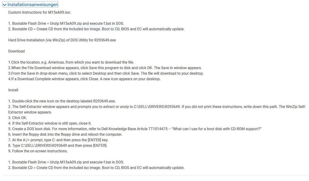

All Powerful M15X AW M15x Upgrade
dude08/15 antwortete auf Sativa's Thema in Upgrades - Do-it-Yourself
laut folgender Installationsanleitung lässt sich das BIOS nur über die DOS-Ebene (Startdiskette) oder mit einer, mit dem aufgeführten ISO, gebrannten CD oder USB-Stick aufspielen: Am besten du erstellst dir mit Rufus-Tool einen Bootfähigen DOS- USB-Stick -> link Dann entpackst du die iso-Datei, mit z.B. WinRAR, von der Dell Downloadseite auf den Stick. Mit dem Stick bootest du dann den Lappi ins DOS und führst die entpackte Datei "F.bat" aus
