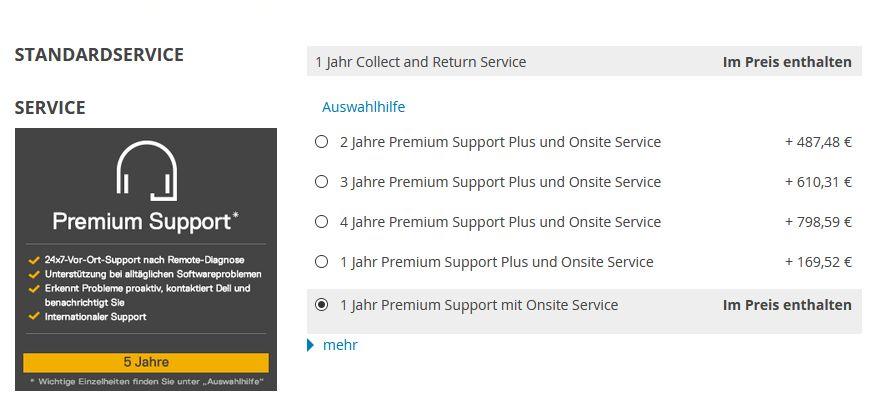

  17. Dort steht eh jede Menge Stuss. Wenn du dort deine Infos raussuchst, bist du auch irgendwo selbst Schuld. Das liegt daran, dass sich diese Händler nicht genau mit den Konfigurationsoptionen von Dell auseinandersetzen. Hol dir immer die Infos direkt beim Hersteller. Hast du da gerade zufällig Beispiele? Allgemein zu deinem Problem, irgendwo ist es normal, dass ein Hersteller/ Verkäufer immer das Bestmögliche anpreist. So funktioniert halt Marketing. Schau dir die Werbung der Autohersteller an. Ist genau das gleiche. Entscheidest du dich für weniger, müssen halt Abstriche gemacht werden.
