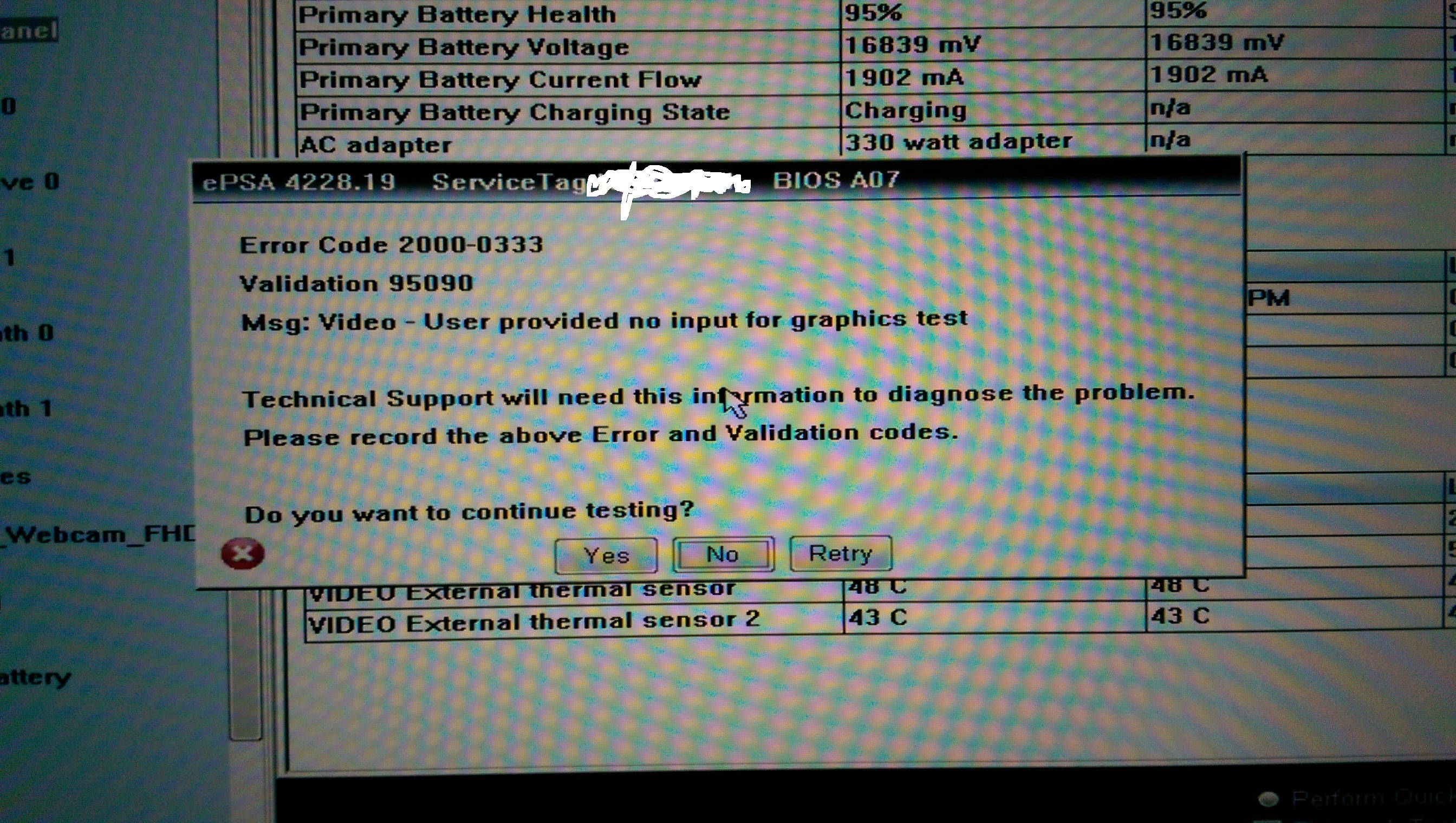

Ich habe nun den Grafikkartentreiber neu installiert, danach habe ich das Diagnostic-Programm durchlaufen lassen und folgender Fehler (siehe Foto) spuckte es aus.
Was bedeutet dieser Error-code bzw. Fehler?
Bearbeitet von SteffRoe
Der Fehlercode besagt in der Tat, dass die Benutzer Eingabe vom Monitortest nicht erfolgte (hab ich wohl verpennt).
