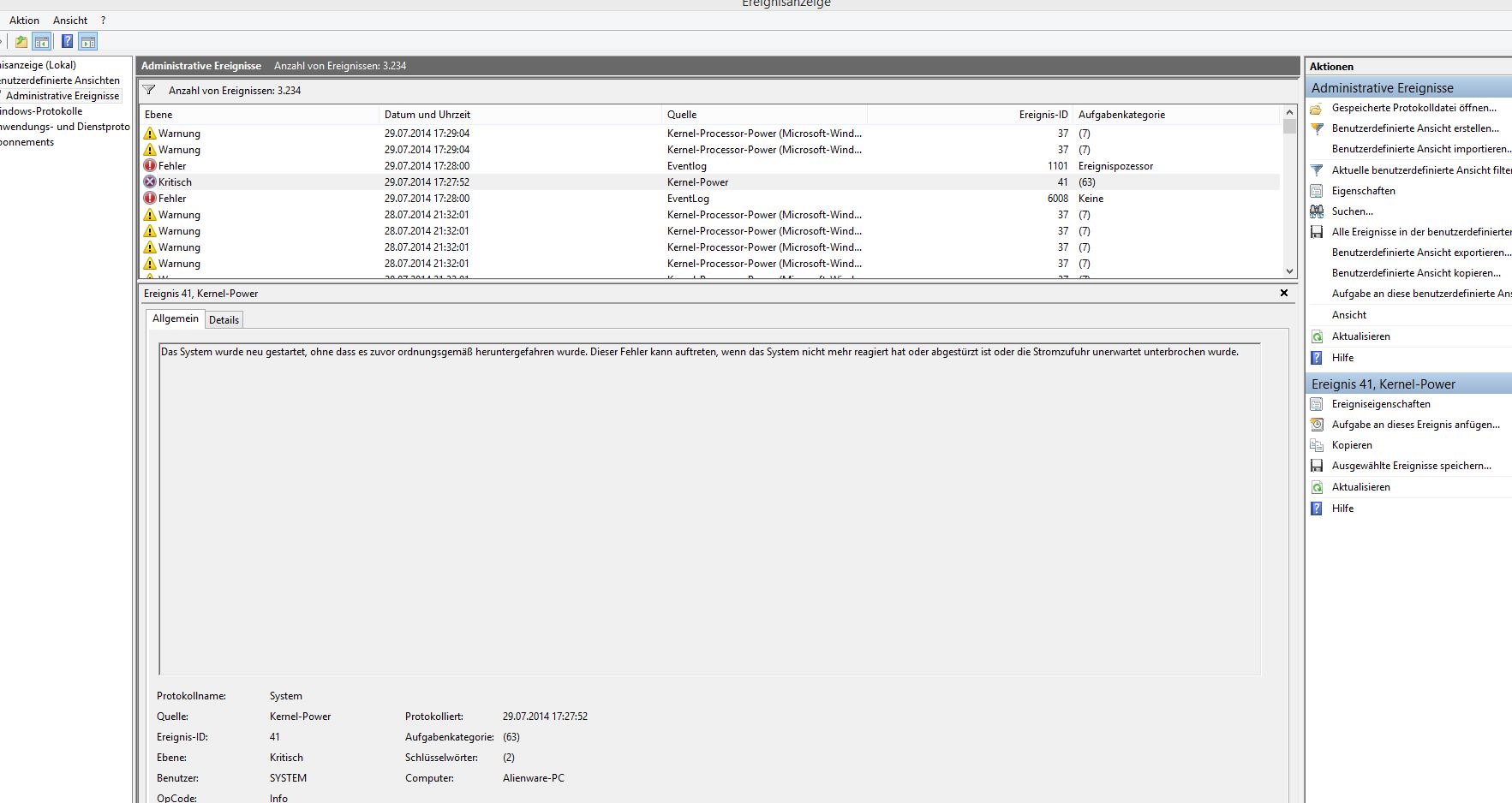

So Problem erkannt. Hab diesmal mit einem fähigen Techniker von Dell telefoniert. Der war echt gut.
Es sieht so aus als ob mein Prozessor, wenn er im IDLE ist, zu wenig Saft bekommt. Deshalb schaltet sich der AW18 dann auch aus.
Wenn ich in den Windows Energieoptionen die CPU auf min. 100% stelle, so daß er nicht mehr heruntertaktet, ist alles gut.
Er schickt jetzt den VOS mit neuem Bord und CPU. Meine Bitte, es selbst reparieren zu dürfen hat er leider abgelehnt. Bord hätte ich ja noch hier gehabt.
