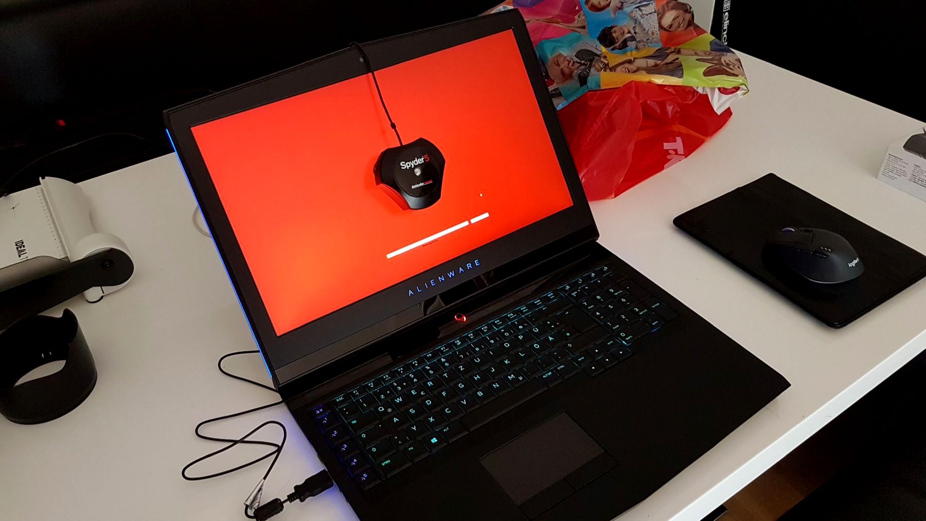

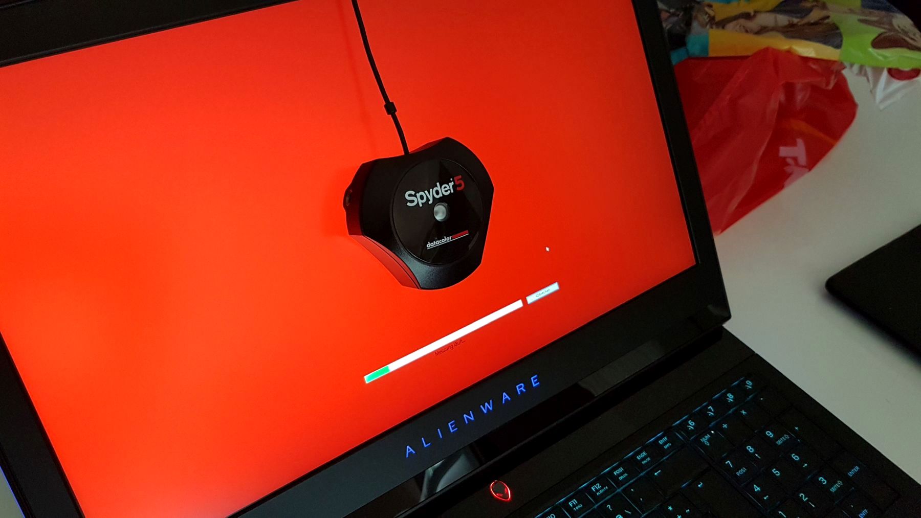

Ich hatte das gleiche Problem mit dem nicht klebenden Rahmen wie Kita gehabt. Als der VOS damals das erste Mal da war, (eigentlich wegen dem CCI 1070 Heatsink) hat er den Rahmen und komischerweise auch den QHD Panel getauscht, obwohl dieser in Ordnung war. Die Bezeichnung des neuen Panels ist AUO1496 Ob das jetzt gut oder schlecht ist weiß ich nicht. Rein optisch habe ich keinen Unterschied festgestellt, aber zu einem neuen Panel sagt man ja erstmal nicht nein. Die Klebewirkung des Rahmens hat ungefähr 3-4 Tage gehalten, dann hat sich der Rahmen wieder am Alienware-Logo leicht gelöst. Wie auch schon beim Heatsink, musste ich das Problem letztendlich selbst beseitigen. Unten ist der Rahmen nur mit doppelseitigen Klebeband geklebt. Diesen habe ich einfach durch einen Klebestreifen mit besserer Klebewirkung ersetzt und schon hält der Rahmen am Panel. Bis heute immernoch.
Zu dem QHD Panel, mein Bruder ist Fotograf und der hat so ein "Display-Einstell-Gerät". Als ich letztens bei ihm war habe ich gleich mal mein Panel damit eingestellt. Dafür wird vom Hersteller des Spyder5 Pro die Software runtergeladen und das Teil auf dem Display fixiert. Anschließend laufen alle möglichen Farben durch und der Sensor misst die Farben und gleicht sie möglichst nah den sRGB Tönen an. Zumindest was das Panel hergibt. Anschließend kann man das empfohlene Farbprofil aktivieren. Ich dachte, ich zeig euch das Ganze mal.
Wie von einigen Usern schon beschrieben hat das Panel einen leichten Blaustich. Kam mir persönlich jetzt nie so vor, aber die Veränderung kann man durch den Umschalter in der Software deutlich sehen. So 'ne persönliche Wahrnehmung ist immer etwas schwer zu beschreiben, aber ich würde sagen, dass das Bild eine Nuance dunkler und etwas wärmer geworden ist. Anfangs fand ich den direkten Unterschied schon bisschen gewöhnungsbedürftig. Doch jetzt nach 3 Tagen Nutzung habe ich mich ganz gut dran gewöhnt.

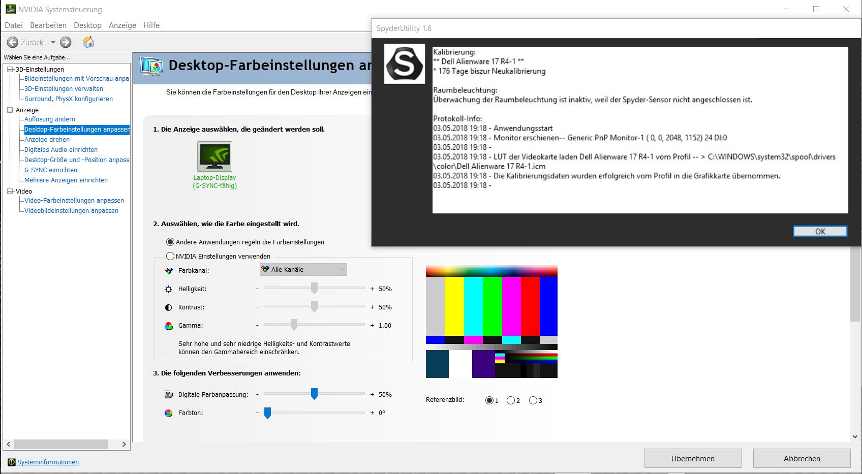

@captn.ko, ich habe mir schon gedacht das die Frage kommen wird. Leider gestaltet sich das nicht so einfach, weil das ICC-Profil in einer 11KB großen .icm Datei liegt und ich nicht weiß welche Software das lesen/ starten kann. Außer natürlich die eigene Spyder-App.
Ich hatte anfangs gehofft, dass die Spyder-Software die Standardwerte von der Nvidia Farbeinstellung überschreibt. So hätte man dann Werte, den man auch weiter geben könnte. Wie man sehen kann liegt das Spyder Farbprofil im Autostart und wird zusammen mit dem Systemstart ausgeführt. Ich könnte durch den Ein/ Aus Schalter die Nvidia Farbwerte, den Spyder-Farbwerten angleichen und dann die Werte mitteilen, falls erwünscht.
Bearbeitet von Sk0b0ld
Ich hab im nbr Forum vorhin ein Profil für das QHD gefunden :) das lade ich dann mal hoch. Wärst du so lieb das mal mit deinem zu vergleichen?
Wenn du mir erklärst wie ich das Profil aktiviere und ggfs nicht alte bzw neue überschreibe, gerne.
.icm und .icc Dateien können ganz normal in der Windows Farbverwaltung importiert werden. Die Spyder Pro Software ermöglicht es nur bequem und schnell zwischen mehreren Profilen zu wechseln.

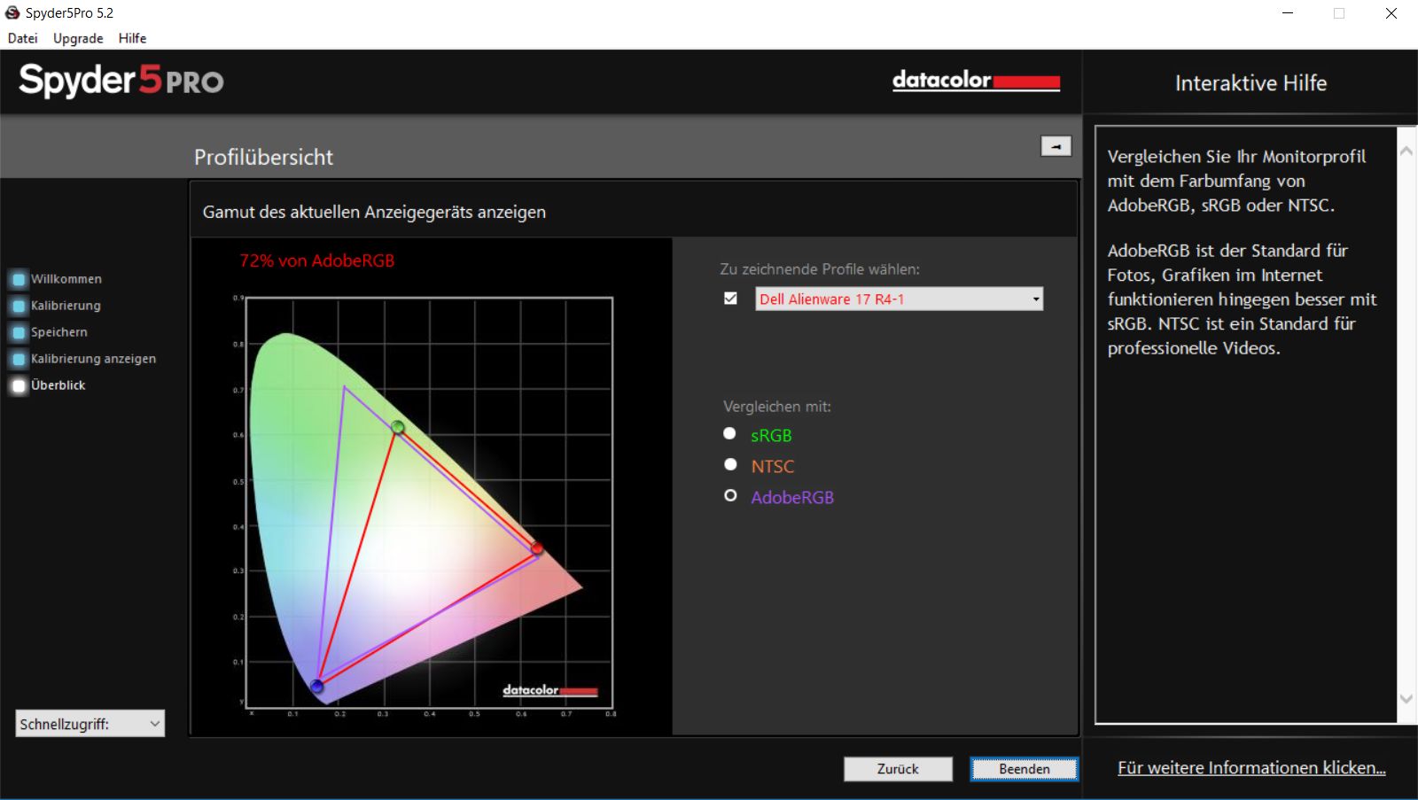

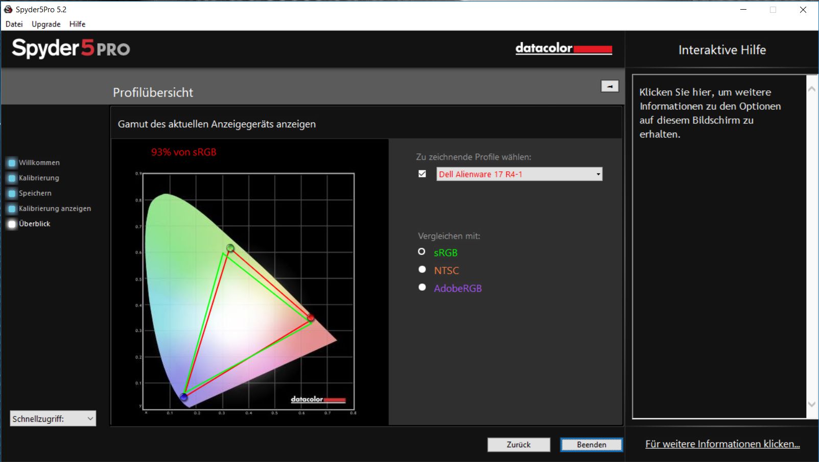

Ich Kalibriere meine Displays schon lange mit dem Spyder und bin sehr zufrieden damit.
Falls es jemand interessiert:
Mein 120Hz TN Panel im R3 kommt auf einen sRGB wert von 97%
Mein 60Hz IPS Panel im R4 kommt auf einen sRGB wert von 91%
Wobei das immer noch nicht wirklich aussagekräftig ist wie das Display wirklich wirkt. Das 120Hz hat einen üblen Blaustich und sehr graue Schwarzdarstellung.
Den Blaustich bekommt man mittels Kalibrierung weg, den schlecht Farbwert aber nicht.
Das IPS Panel hat einen viel besseren Schwarzwert und ist deutlich gleichmäßiger ausgeleuchtet.
Trotzdem ist das TN Panel so ziemlich das beste TN Panel was ich bis jetzt gesehen habe.
Und die 120Hz lassen den schlechten Schwarzwert verkraften.
