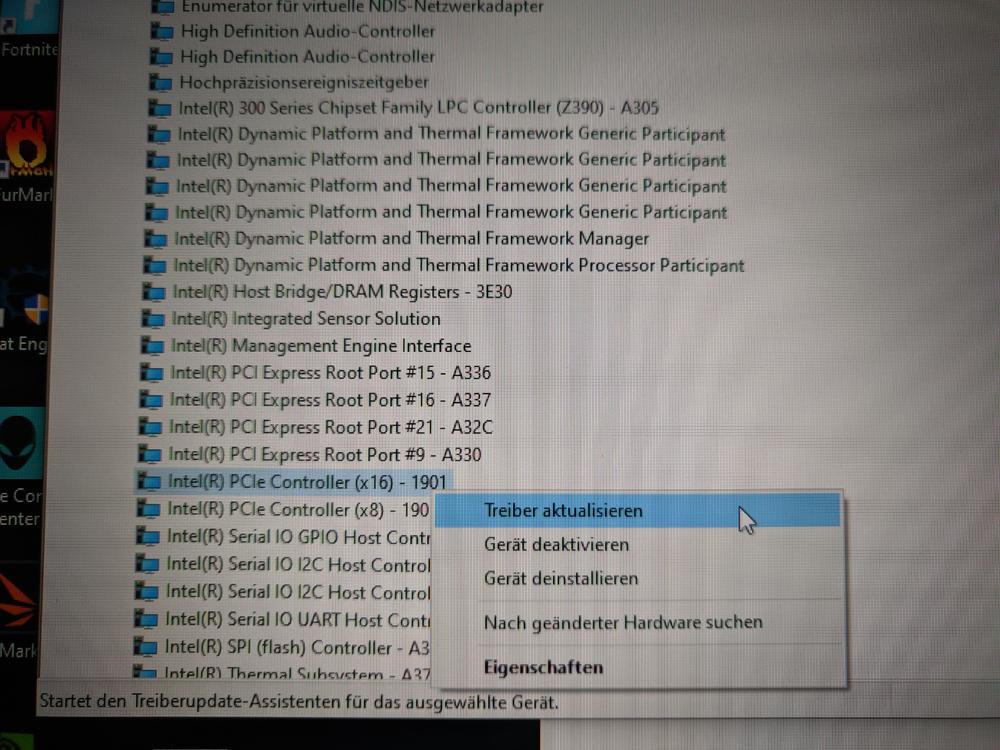

bzgl. Blauzahn :
mal im Gerätemanager nachschauen,
Bluetooth, Intel Wireless, Energieverwaltung
Haken bei "Computer kann das Gerät ausschalten.........." rausnehmen

GPU/CPU Temps sind bei mir mit Kühlpad geringfügig besser. Das mit der Bluetooth Verbindung mit dem Controller ist bei mir auch so, werde mal den Tipp von Ludo benutzen vielleicht hilft das ja.

Finde das krass das meine Freundin und ich nicht die einzigen sind die das Controller Problem hat werde das auch versuchen und berichten
So habe den Tipp von Ludo ausprobiert:
Bin Mega begeistert  der Tipp hat geholfen
