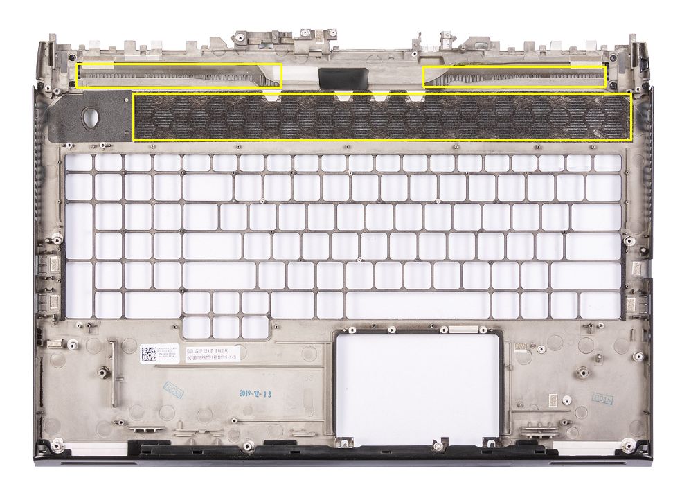

Soweit ich weiß, hat sich weder das Gehäuse, noch die Lüfter großartig geändert. Daher kann man weder das eine, noch das andere ausschließen. Man könnte die Bodenplatte abnehmen und das Notebook aufgebockt betreiben, um zu gucken, ob es irgendeinen Einfluss hat.
