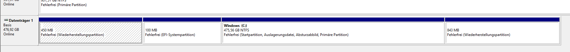

All Powerful M18X R2 Partitions Problemchen
Priest antwortete auf Guido74's Thema in Anleitungen & How To
Ganz ehrlich, so wie das bei dir aussieht, solltest du da dein System Neu Installieren. Normalerweise legt Windows 4 Partitionen an ( siehe Bild ), bei dir sind es 10!! Ansonsten hätte ich gesagt benutze den Easus Partitionsmanager. Mit dem könntest du die Partitionen verbinden, doch wie oben geschrieben. Ich würde neu Installieren. EDIT: Beim neu Installieren nicht vergessen sämtliche Partitionen davor zu löschen ( kann man während dem Installation Setup machen ) sonst hast du wieder die gleiche Schei.. -

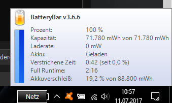

Alienware 15 R3 Akku nach 11 Monaten um 21% abgenutzt?
Priest antwortete auf Snooze1988's Thema in Allgemeines & Troubleshooting
Ehrlich gesagt glaube ich nicht einmal das da der VOS kommt. Du wirst ein AKKU zugeschickt bekommen und darfst ihn selbst tauschen. Mußt ja nur ein paar Schrauben aufdrehen und die Abdeckung abnehmen. MFG -

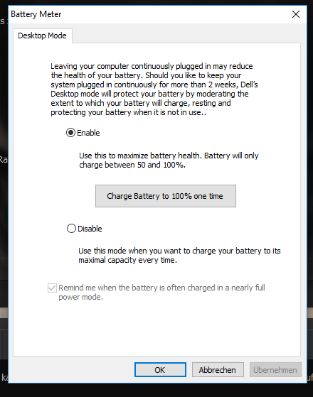

Alienware 17 R4 Akku wird entleert trotz 330 Watt Netzteil
Priest antwortete auf Mordrag's Thema in Allgemeines & Troubleshooting
Nein auch unter Windows 7 und jetzt auch unter Windows 10 ist diese Funktion da. Wie gesagt, kanns nur bei dem AW18 sagen MFG -
Nein ist auch für Windows 10 ( hab ich ja selbst ). Es wird nur ein zusätzliches Symbol in der Taskleiste hinzugefügt MFG -
Das war beim AW18 so, müßte aber auch die neuen haben. MFG -
Dies ist kein Tool, sondern eine Einstellung von Dell. Die bewirkt, das der Akku nur zwischen 50 und 70% geladen wird, was AKKU schonend ist. Fall es bei dir nicht gibt, sollte die Einstellung im BIOS gemacht werden können. MFG -
Mach mal ein Rechtsklick auf deine Energieeinstellungen unten in der Taskleiste. Dort kannst du einstellen wie sich das Laden verhält. Bei dir ist wahrscheinlich auf Enabled gestellt, was dann auch passt ( schont den Akku ) -
