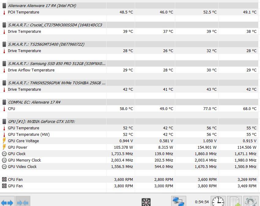

  1. Für mich brauchst du die Daten nicht extra mitloggen. Mir reicht schon das Bild. Meiner sah anfangs nicht so viel anders aus: Wie gesagt, bei mir hörte das Problem mit einem Repad auf. Ich glaube, das war zu dem Zeitpunkt wo ich den 1080 HS eingebaut hatte.
  2. In meinem Test mit verschiedenen Unterlagen habe ich ähnliche Resultate nachgemessen. Obwohl bei manchen Unterlagen GPU und CPU bessere Werte hatten, war der PCH deutlich heißer. Also kann man davon ausgehen, dass auch andere Komponenten heißer laufen sollten. Manchmal merkt man's auch im Bereich der Tastatur. An der Stelle hat LM auch einen Nachteil. Gerade durch die hohe Wärmeleitfähigkeit überträgt sich die Wärme mit auf den gesamten Kühlblock schneller. Das war damals mit ein Grund warum ich den Heatsink-Kühlkörper-Mod gemacht habe.
  3. Ok, schon mal danke für die Bilder. Jetzt kann ich mir wenigstens vorstellen was du da gebaut hast. Hast du damit bessere Temps? Würde mich mal interessieren. Meine Tests zu diesem Thema kannst du HIER nachlesen. Vielleicht ist was hilfreiches für dich dabei. Wenn ich mir das GPU-Z Bild und das Logfile angucke, würde ich sagen, dass es ein Problem mit der Kühlung der Spannungswandler/ MOSFETs ist. Der betroffene Bereich hierfür müsste dieser hier sein: Gerade auf die rot markierten Bereiche musst du besonders achten. Dort ist eine Kühlung zwingend erforderlich. Auf der Heatsink-Seite sieht das ganze dann so aus: Werksseitig ist bei den vier rot markierten Pads doppelseitiges Klebeband drunter! Das verschlechtert natürlich die Kühlung. Entferne sie auf jeden Fall und klebe die Pads beim Zusammenbau erst auf die MOSFETs. So fallen sie dir nicht vom Kühlkörper wenn du ihn wieder montierst. Und achte unbedingt drauf, dass du die richtige Stärke nimmst. Wahrscheinlich bekommt man so eine Antwort auch vom technischen Support. Eigentlich eine Schande für den Enduser, der mal für so ein Geräte 3000€+ gezahlt hat. Im besprochenen Fall habe ich meine Vermutung zu dem Problem geäußert. Sollte es so sein, erklärt auch das Bild von GPU-Z genau was passiert. Die MOSFETs laufen auf Grund fehlerhafter Kühlung heiß, die Schutzschaltung setzt sein und die Spannung in den Induktoren (Chokes) bricht ein. Der VMemController schmiert ab und leert den Cache. Die MOSFETs laufen wieder an, die Chokes haben wieder Spannung und der VMemController arbeitet wieder wie gewohnt. Das alles passiert in weniger als eine Sekunde und führt zu diesem Fehler (Stutter, Micro-Ruckler, Freeze)
