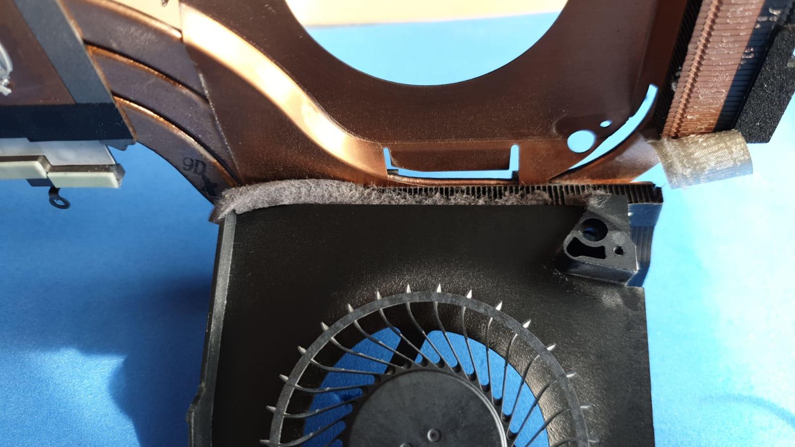

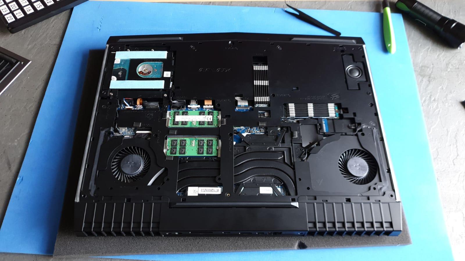

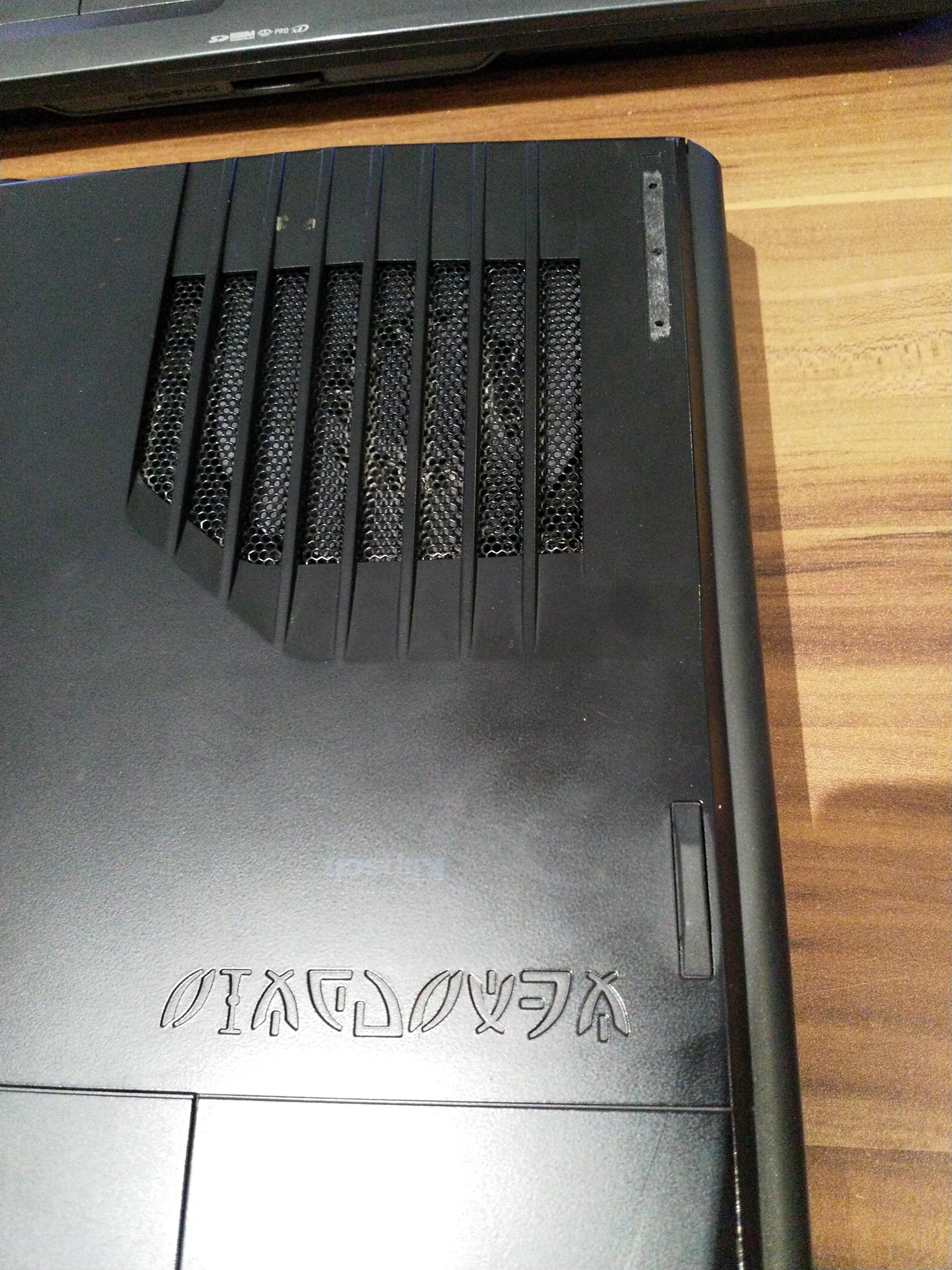

IMG_20190119_070404.thumb.jpg.2eea92514de9403fb5aee0d83569e3fc.jpgHab gerade ein Problem entdeckt was auch schon Ursache sein könnte... Mir fehlen alle beide hinteren Gummifüße. Wo kann man die nachkaufen? Oder was kann ich da machen

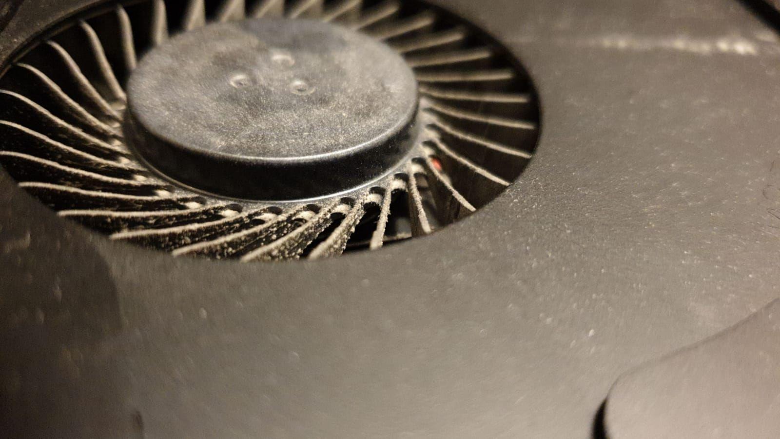

Edit: toller Staubteppich hinter dem Lüfter... Nach dem entfernen Idle zwischen 40-65°
Bearbeitet von tm99
Weiteres Bild hinzugefügt
Als unterlage habe ich ja sowieso das U3 von Coolermaster... Dachte halt vielleicht gibt's die als Ersatz
Am 19.1.2019 um 07:13 schrieb tm99:
Für die Belüftung ist sowas nicht gerade gut. Die Lüfter brauchen zum Boden schon einen gewissen Abstand. Desto mehr, desto mehr besser. Deswegen hast du schon eine leichte Kühlverbesserung, wenn du den Laptop hinten aufbockst. Du kannst die Teile nehmen, die JetLaw gepostet hat oder Anti-Rutschmatten wie diese hier. Die kannst du auch zuschneiden und wenn du Lust hast direkt ankleben.
So ähnlich sah auch mein R2 nach dem Kauf aus. Ich hatte es ja im Repaste-Guide erwähnt. Wenn die Kühlrippen schon so aussehen, empfiehlt es sich immer die Lüfter (Gehäuse) gleich mit zu zerlegen, um sie ebenfalls zu reinigen. Meistens sind sie nur geklammert und werden, je nach Modell, von 1 - 2 kleinen Schrauben gehalten.
Am 18.1.2019 um 13:20 schrieb Mordrag:
Wichtige wäre aber das du den Lüfter festhälst wenn du reinsaugst, da sonst die Lager beschädigt werden können wenn sie durch den Staubsauger zu schnell drehen!
Ja kann man vielleicht machen, aber so schnell gehen die schon nicht kaputt. Ich weiß nicht wie oft, bei vielen Notebooks ich das gemacht habe. Bislang ist das nie was kaputt gegangen. Ich mache das immer mit so 'ner Art Bürste.

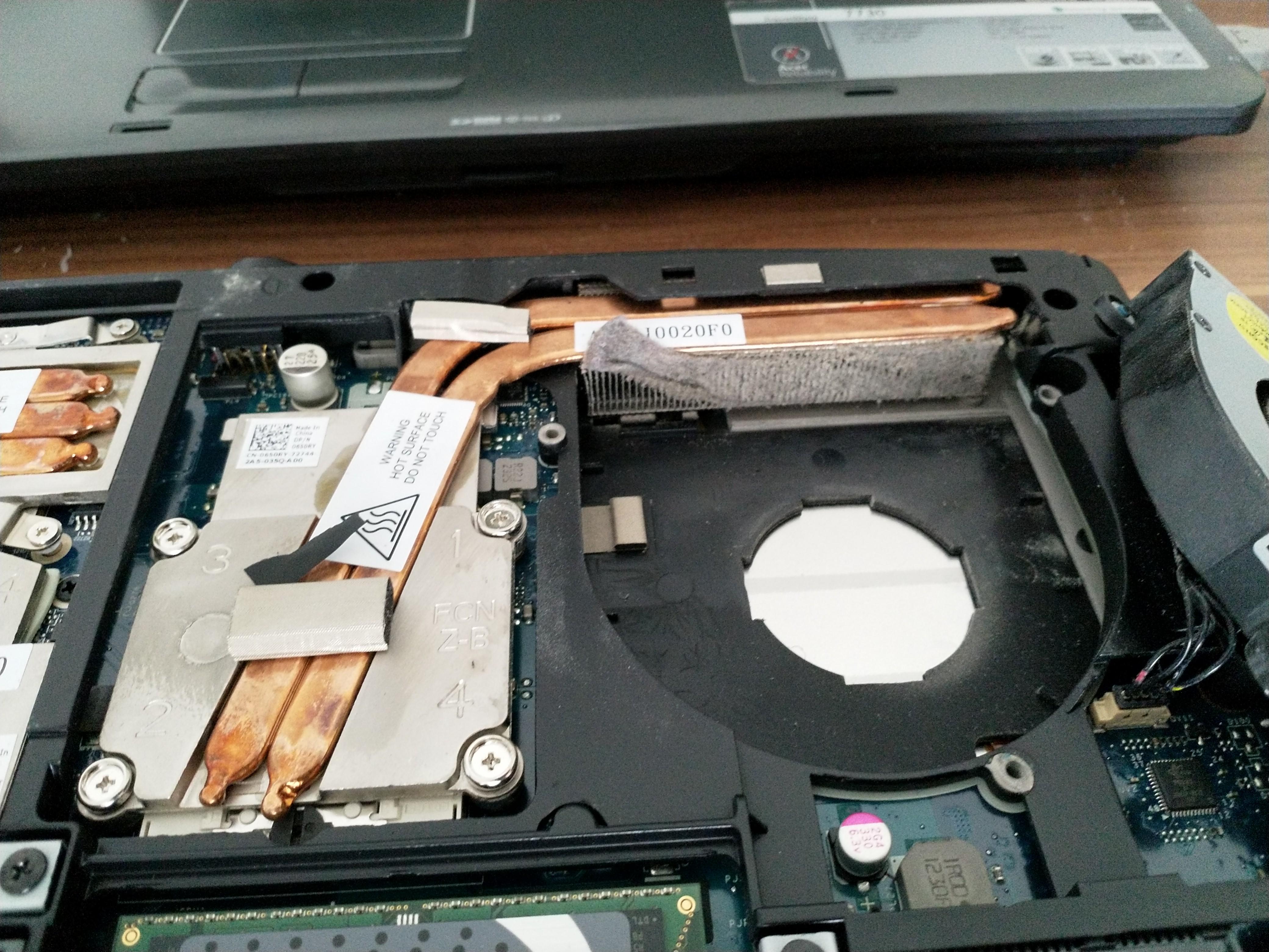

Ich bin doch wieder mal erstaunt, was so ein bißchen Staub auf dem Lüfter und den Kühlrippen aus macht... Aber das bißchen hatte wohl gereicht. Nun, habe ich wieder Maximaltemperaturen von 84°C auf der CPU und 65°C auf der GPU.
Ich hab hier schon Bilder gesehen, wo die Kühlrippen fast Dicht waren und man eine richtige Schicht voll Staub mit der Pinzette abnehmen konnte, bei mir war es bei weitem nicht so stark. Die Lüfter hatten ne Deckschicht aus Staub und auch ein wenig zwischen den Kühlrippen, die nach hinten heraus gehen.

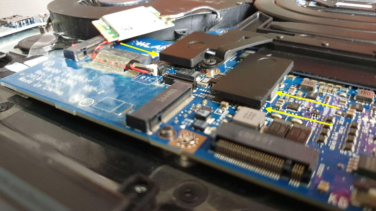

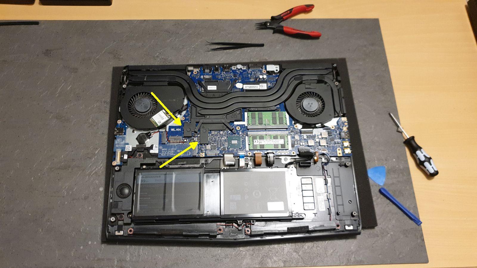

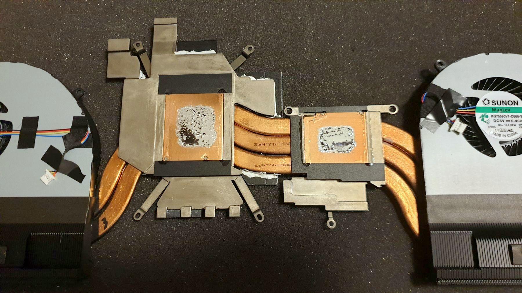

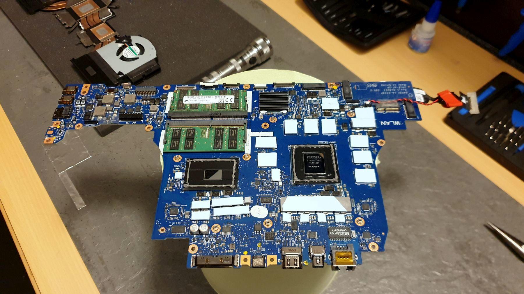

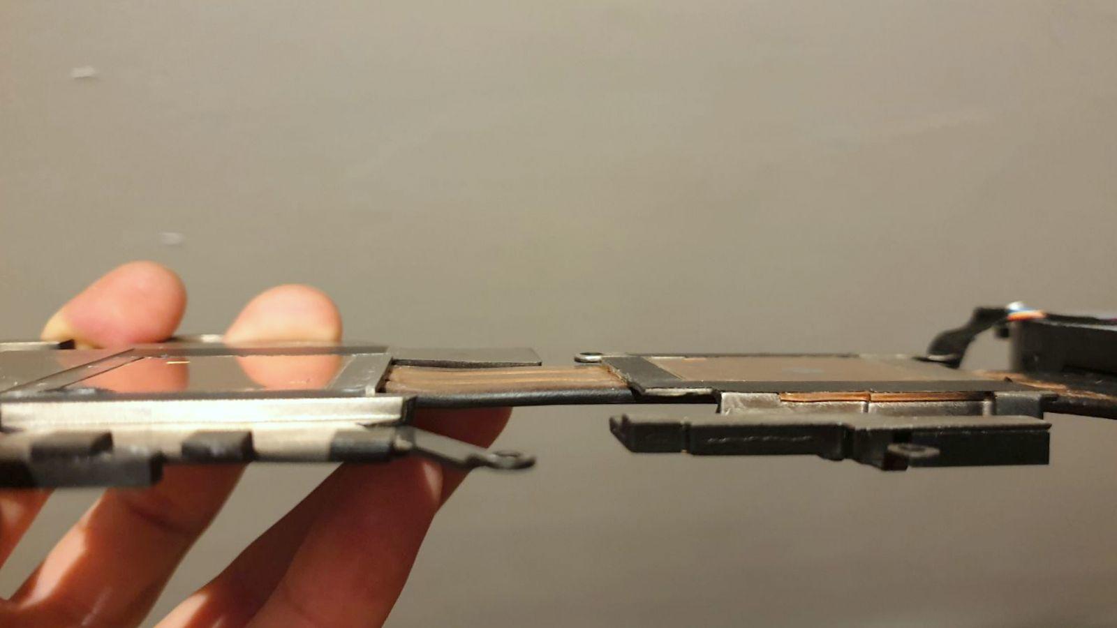

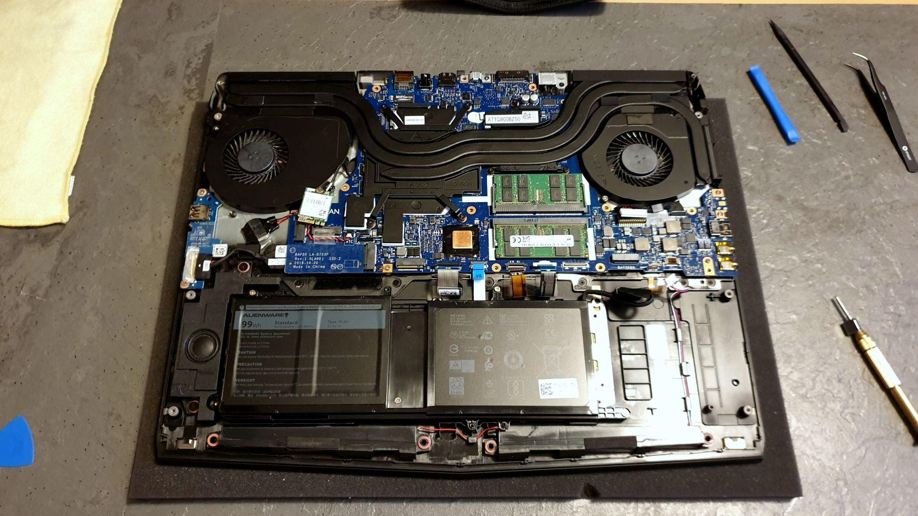

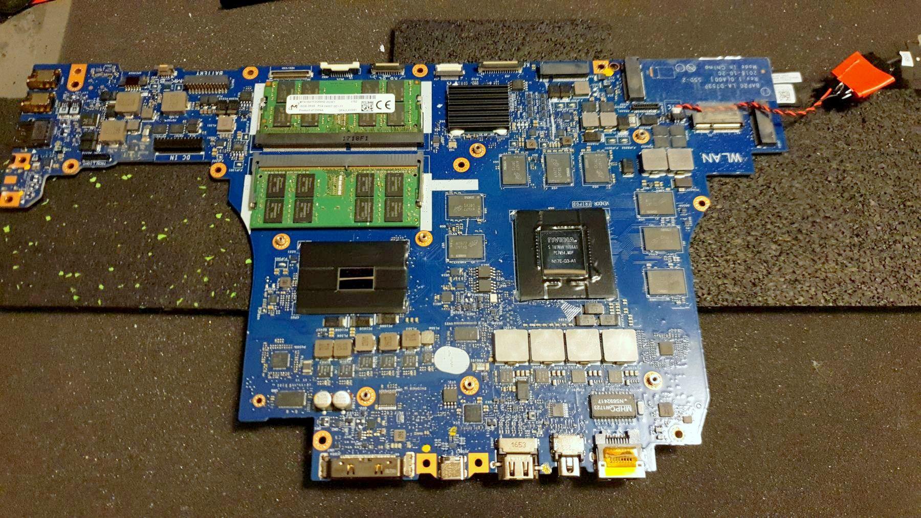

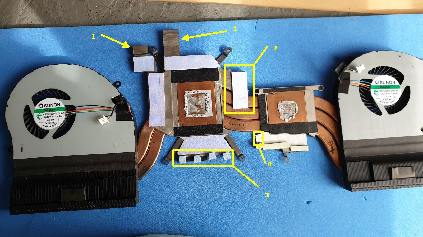

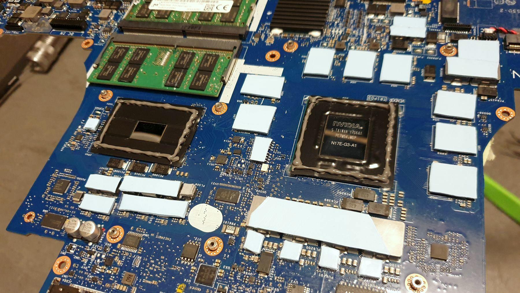

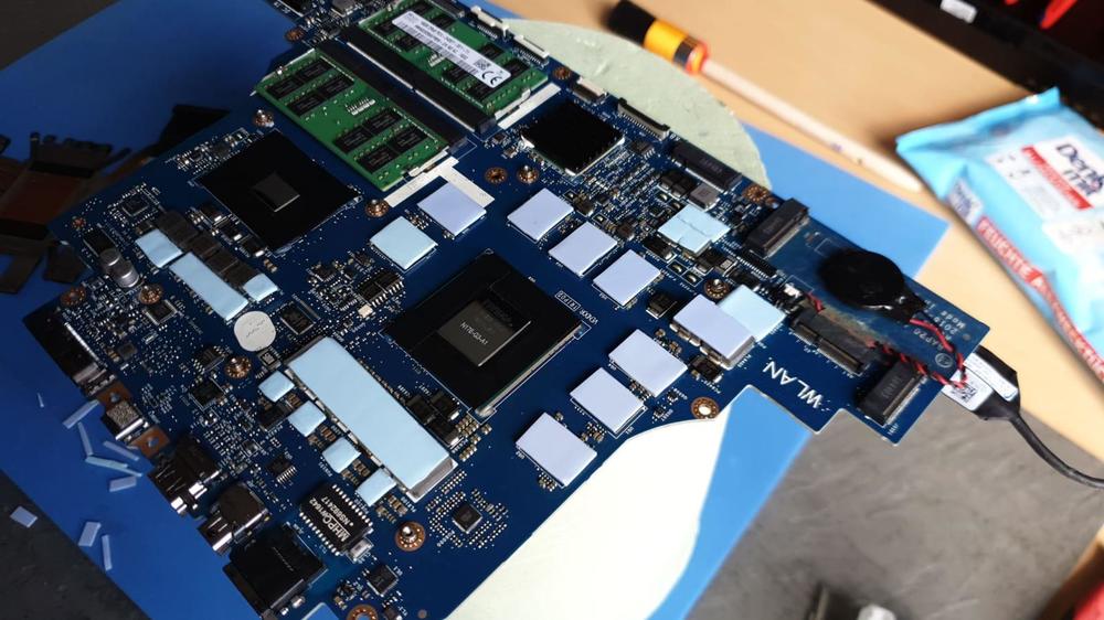

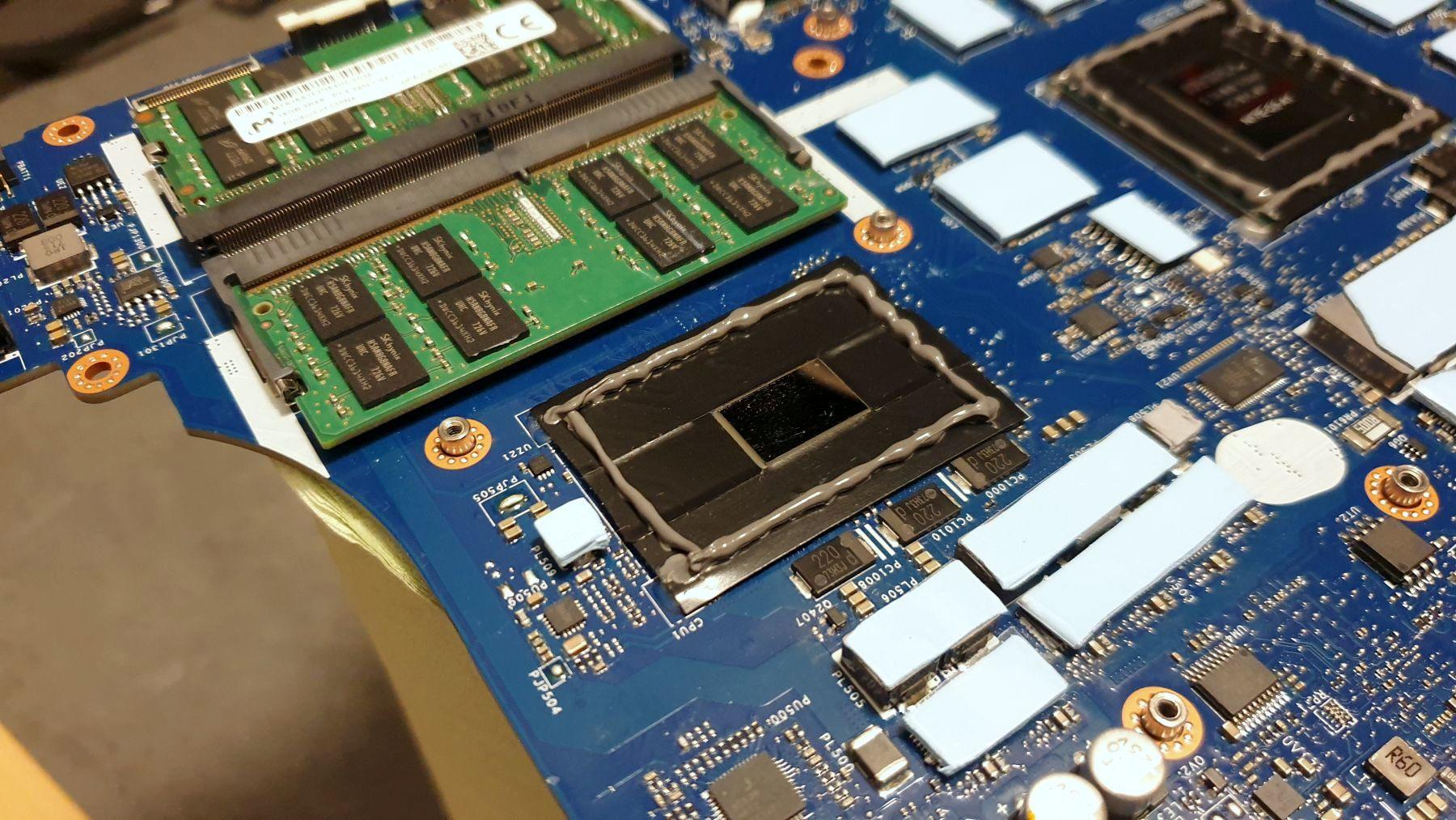

Aus aktuellen Anlass möchte ich gerne auf eine wichtige Sache hinweisen.

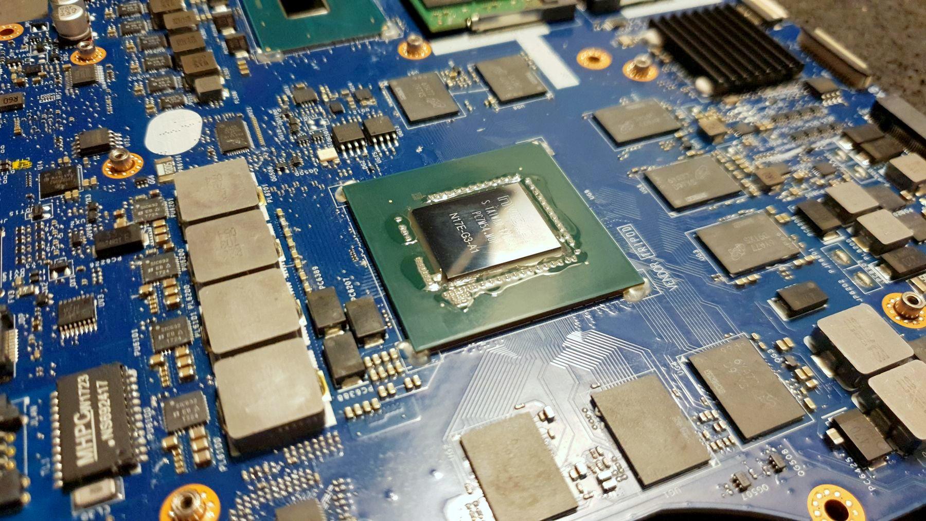

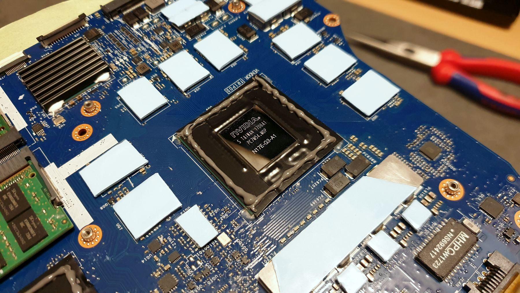

Vor einigen Tagen hatte ich mal wieder einen R4 (i7-6820HK, GTX 1080) zum Repaste da und mal wieder war es ein Modell wo einfach mehrere WL-Pads komplett gefehlt haben (Bilder im Beitrag). Das habe ich nun schon einige Male erlebt. Gerade bei den MOSFETs ist eine Kühlung zwingend vorgesehen, weil diese unter Last verdammt heiß werden. Das thermale Limit der MOSFETs liegt über dem der CPU, nur mal so am Rande. Bei einem anderen R4 wurden zwei Pads übereinander gestapelt. Dadurch saß die gesamte Heatsink etwas höher, was natürlich schlechtere Temperaturen zur Folge hatte. Bei allen R4/ R5 Heatsinks sind die vier Pads der GPU VRM geklebt usw. Darauf gehe ich gleich noch mal ein. Allgemein ist der Zustand der Pads nicht gerade optimal bei dieser Modellreihe und man braucht sich nicht wundern, wenn man unter Last Freezes und Ruckler hat. Also für die, die den Repaste selber machen, vielleicht beim nächsten Repaste mal drauf achten.

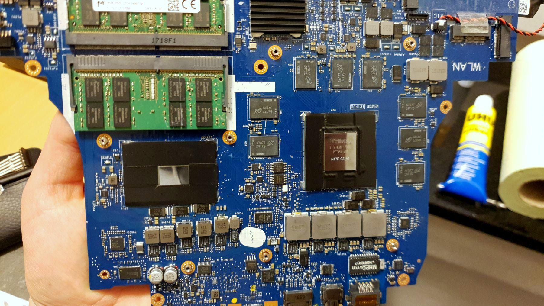

Die besagte Stelle um die es geht sieht man hier:

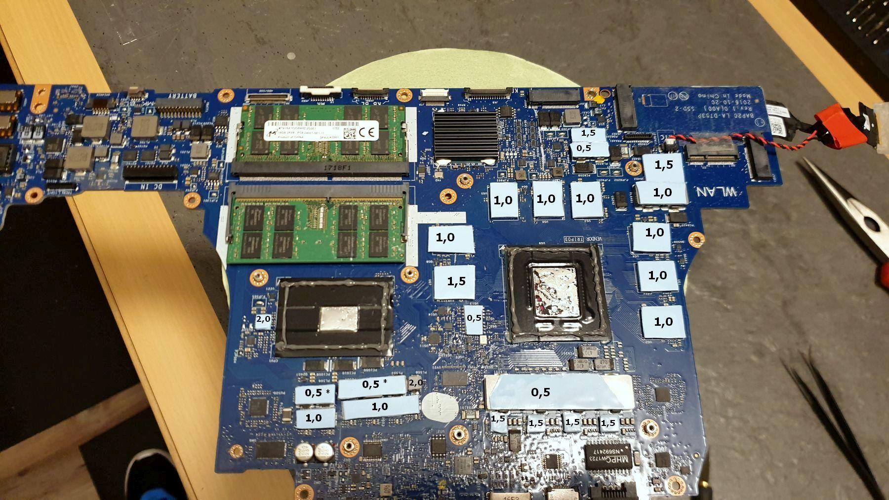

Für diejenigen, die es interessiert, es fehlen die WL-Pads der Spannungsversorgung vom VRAM (Vmem) der GPU und einen kleinen Teil der GPU-Spannungsversorgung.

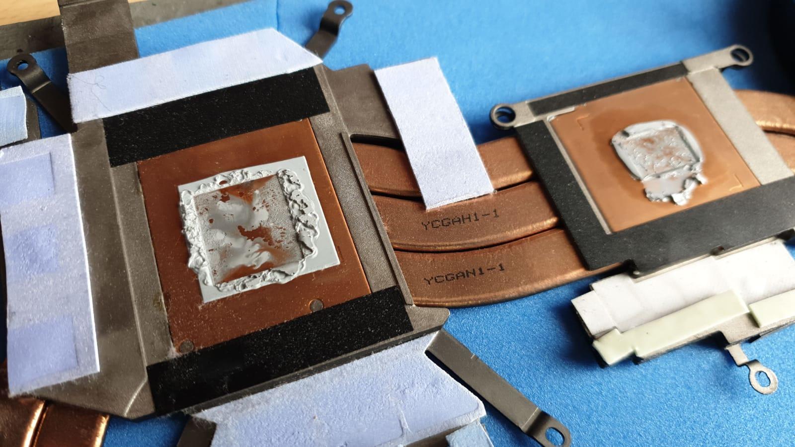

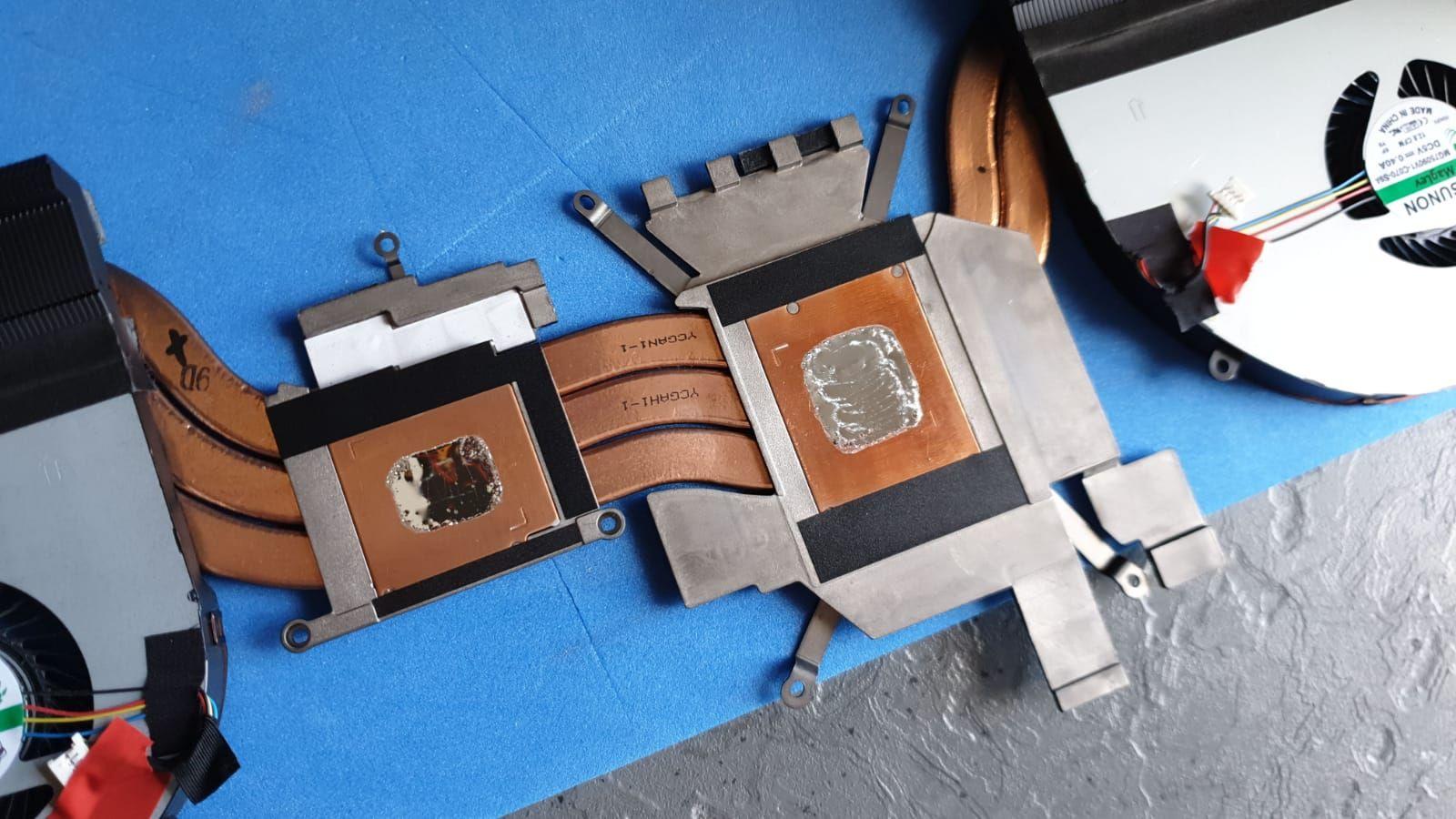

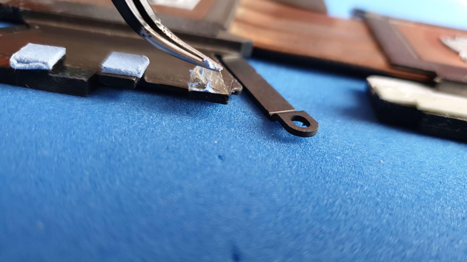

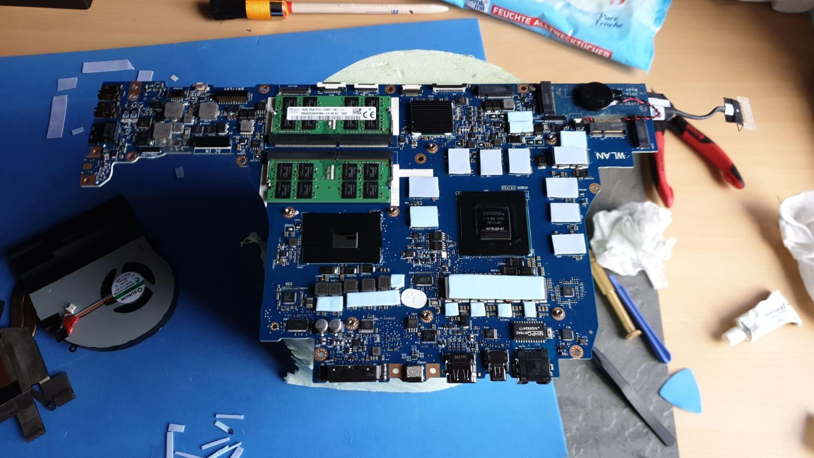

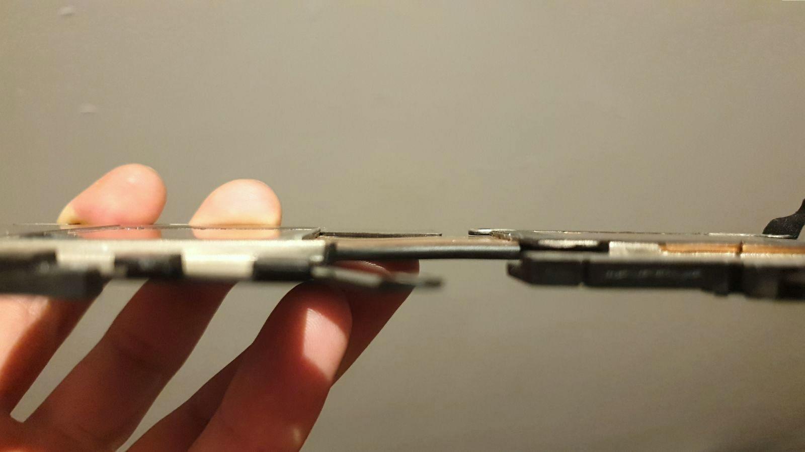

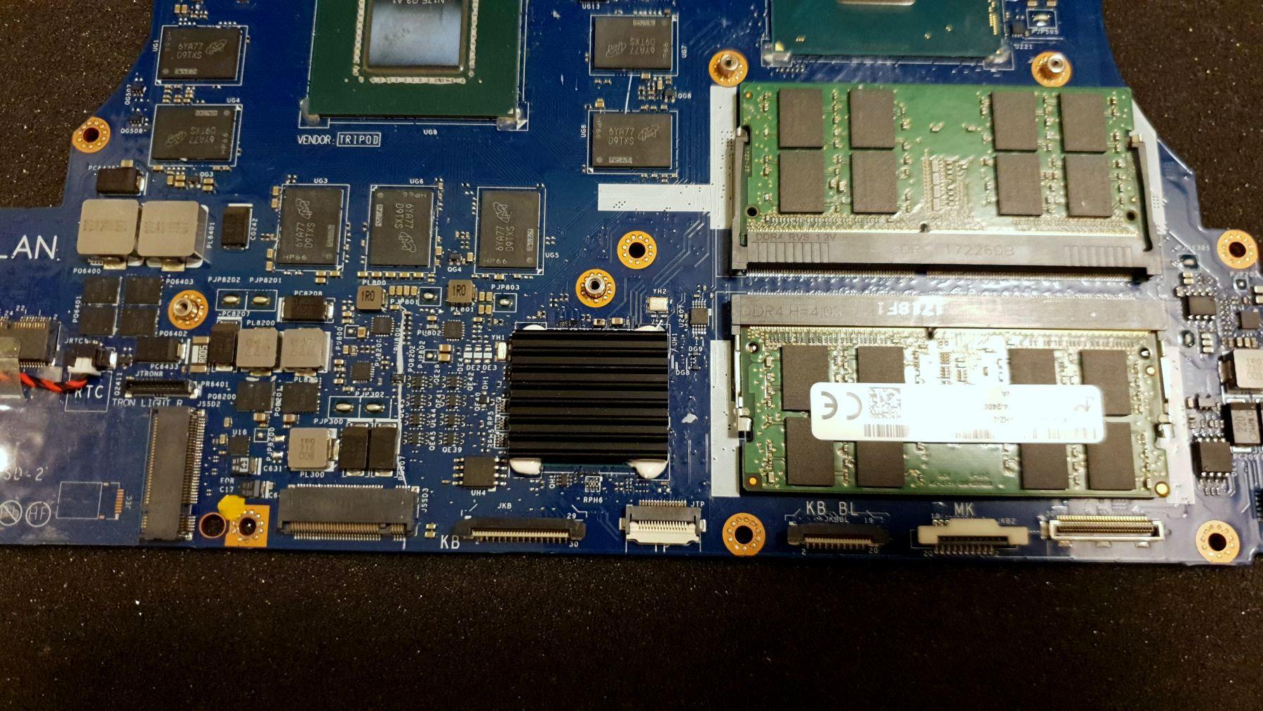

Zu den Zahlen, bei Nr. 1 fehlten mehrere Pads. Bei Nr. 2 sind die WL-Pads durch die Bank bei allen R4 & R5 so gut wie immer falsch, dazu gleich mehr. Nr. 3 ist ausnahmslos immer mit doppelseitigem Klebeband geklebt (super Wärmeleiter.... nicht) und Nr. 4 passt in vielen Fällen auch nicht optimal.

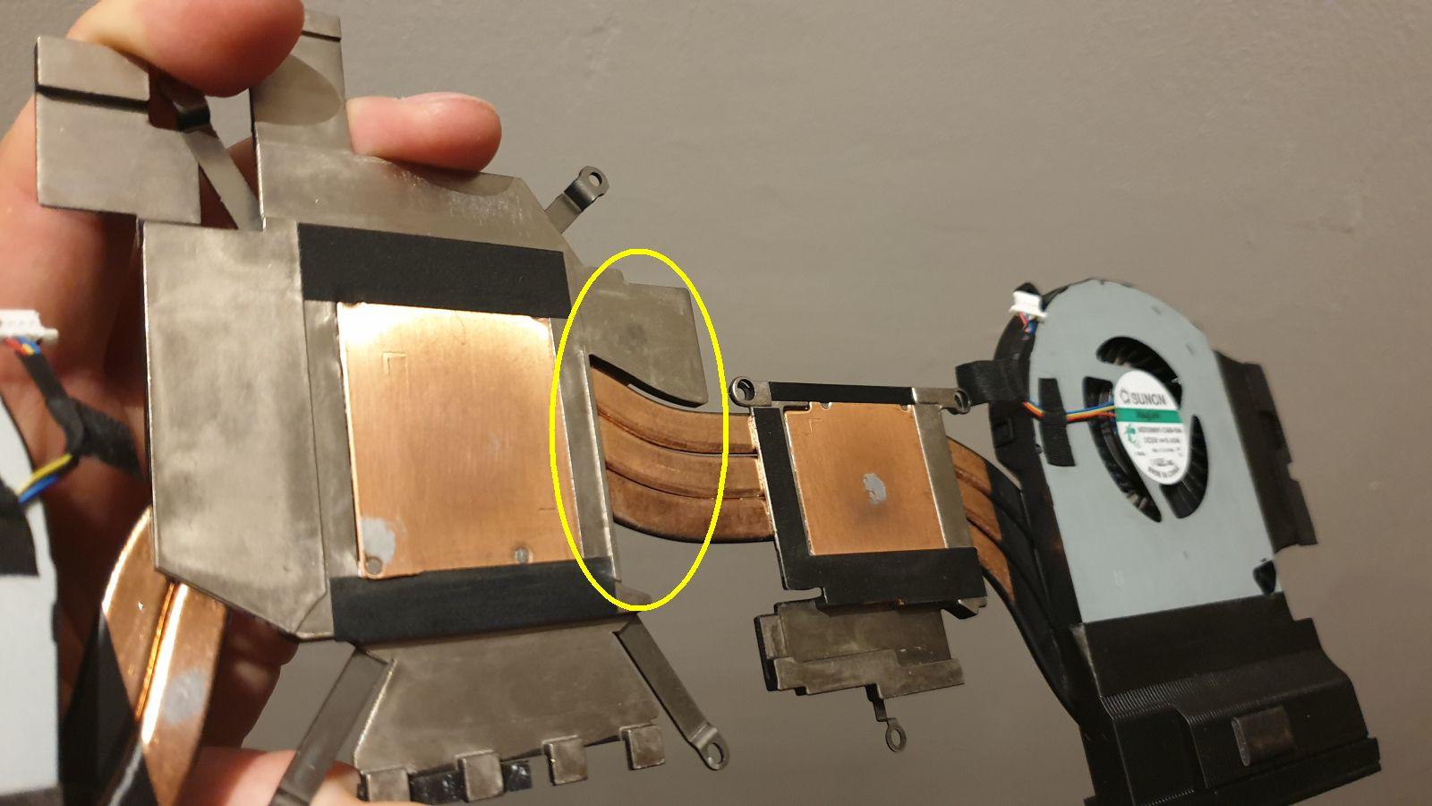

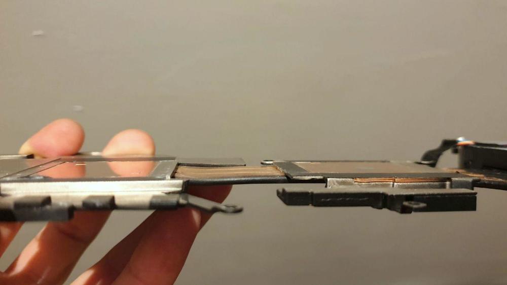

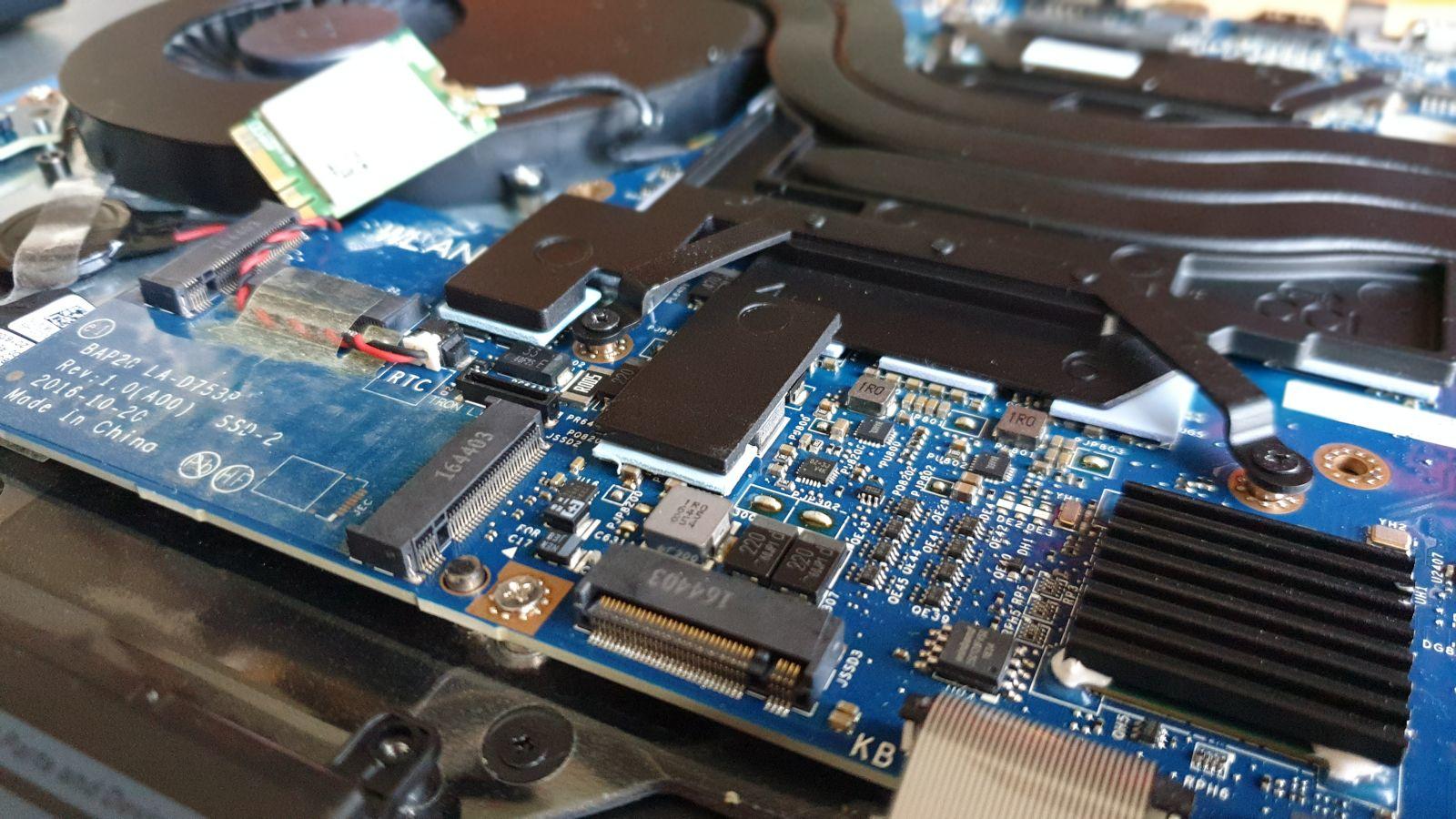

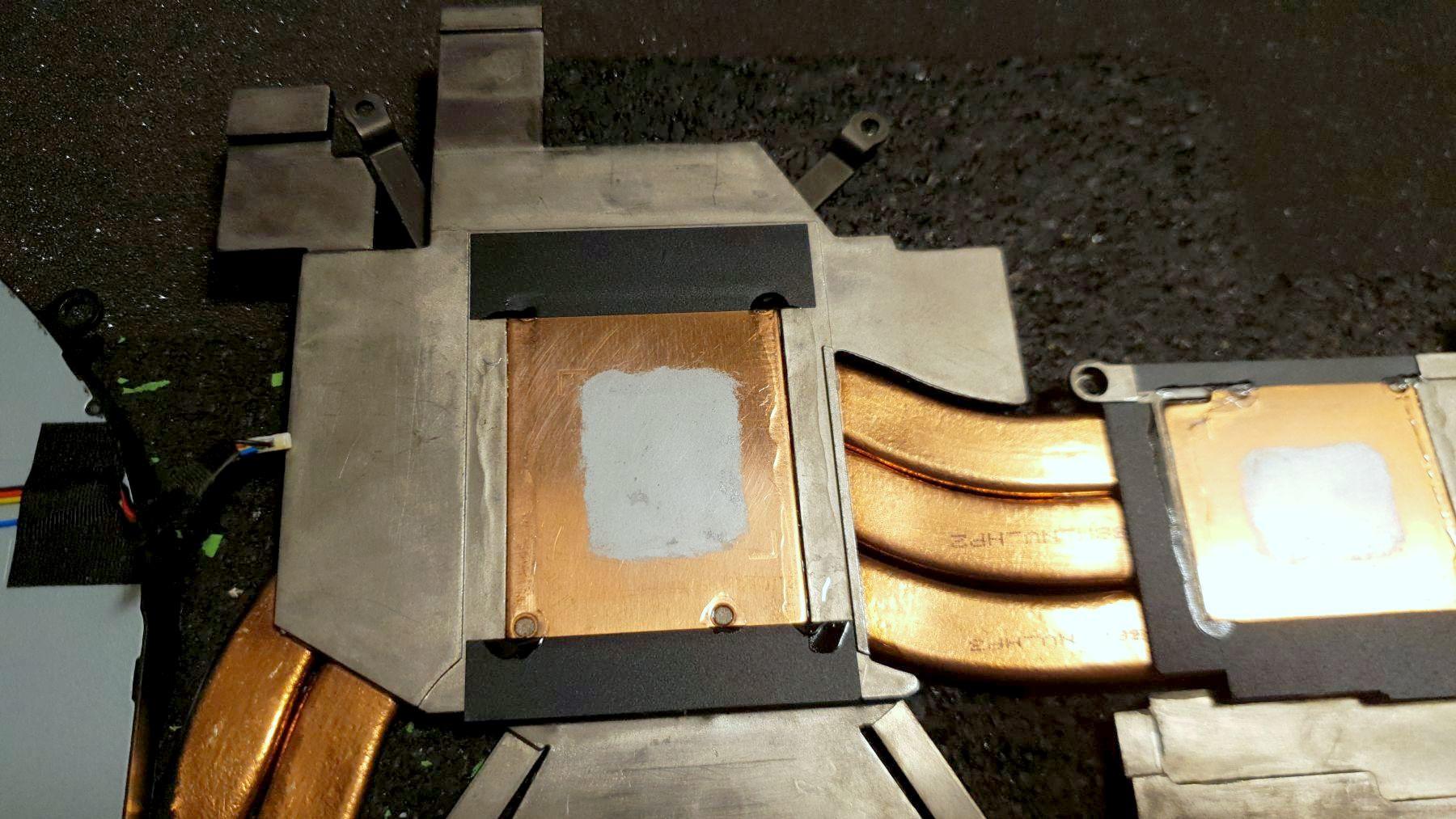

Mal ein Bild zu Nr. 3
und Nr. 2
wie man unschwer erkennen kann, ist die Heatsink nicht exakt gerade und deswegen kann auch ein einzelnes WL-Pad unmöglich optimal passen. An dieser Stelle gehört ein 1,5mm Pad und auf dem Rest 1,0 mm. Ein Grund mehr warum ich Chip für Chip repadde und nicht die Heatsink.

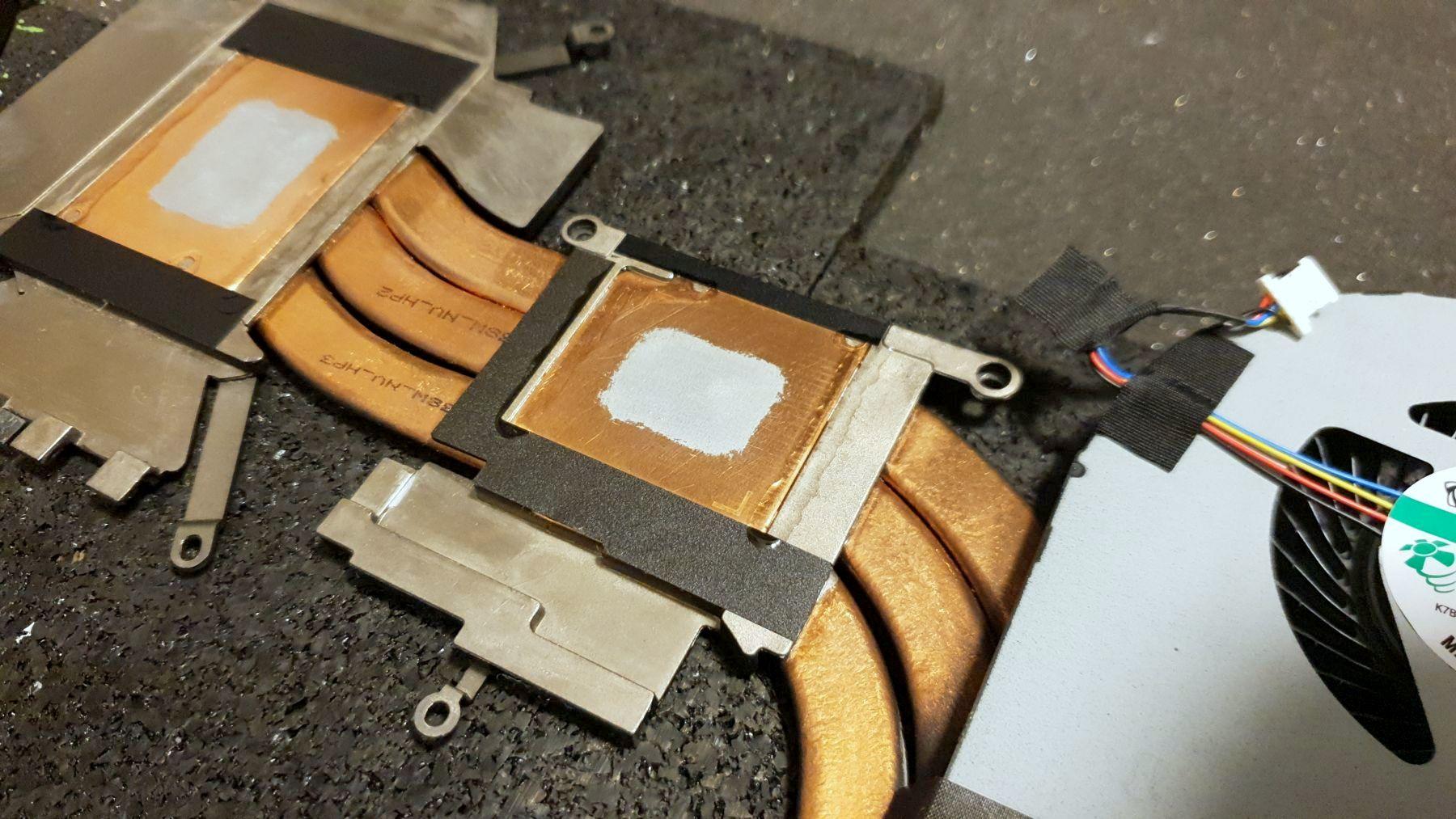

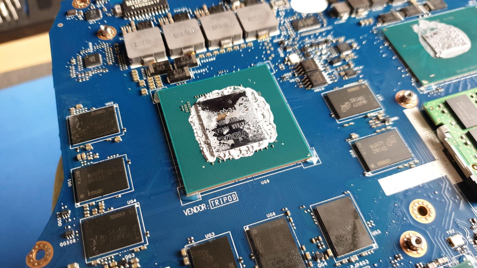

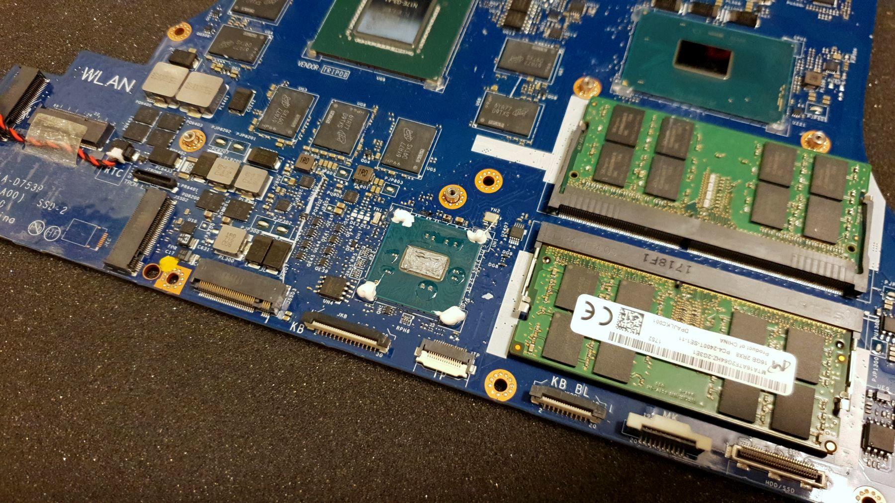

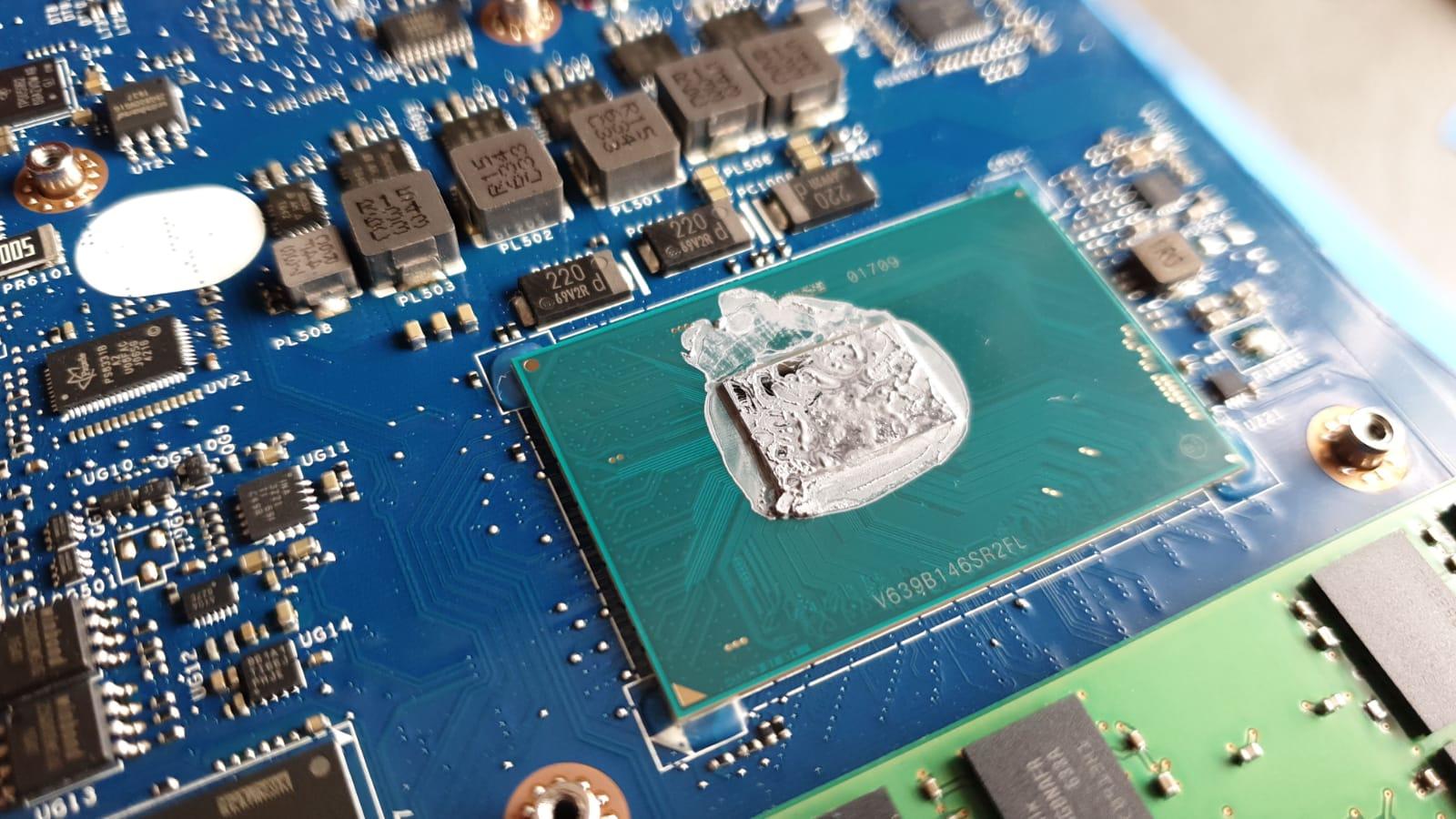

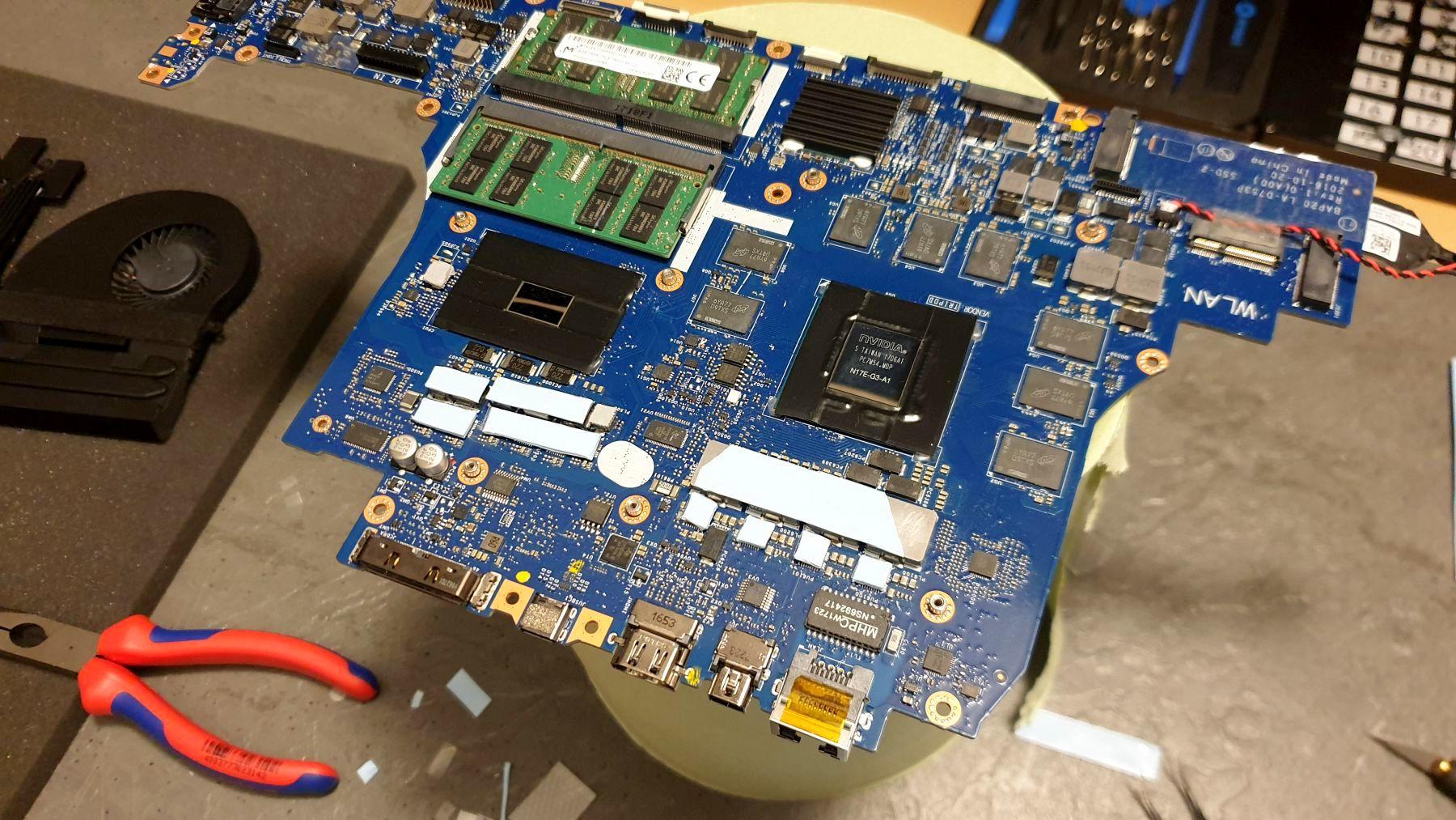

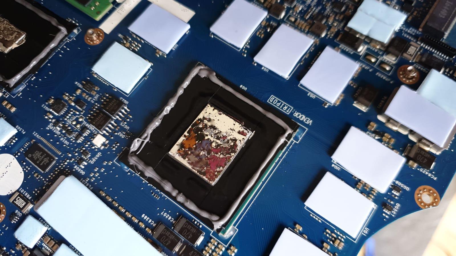

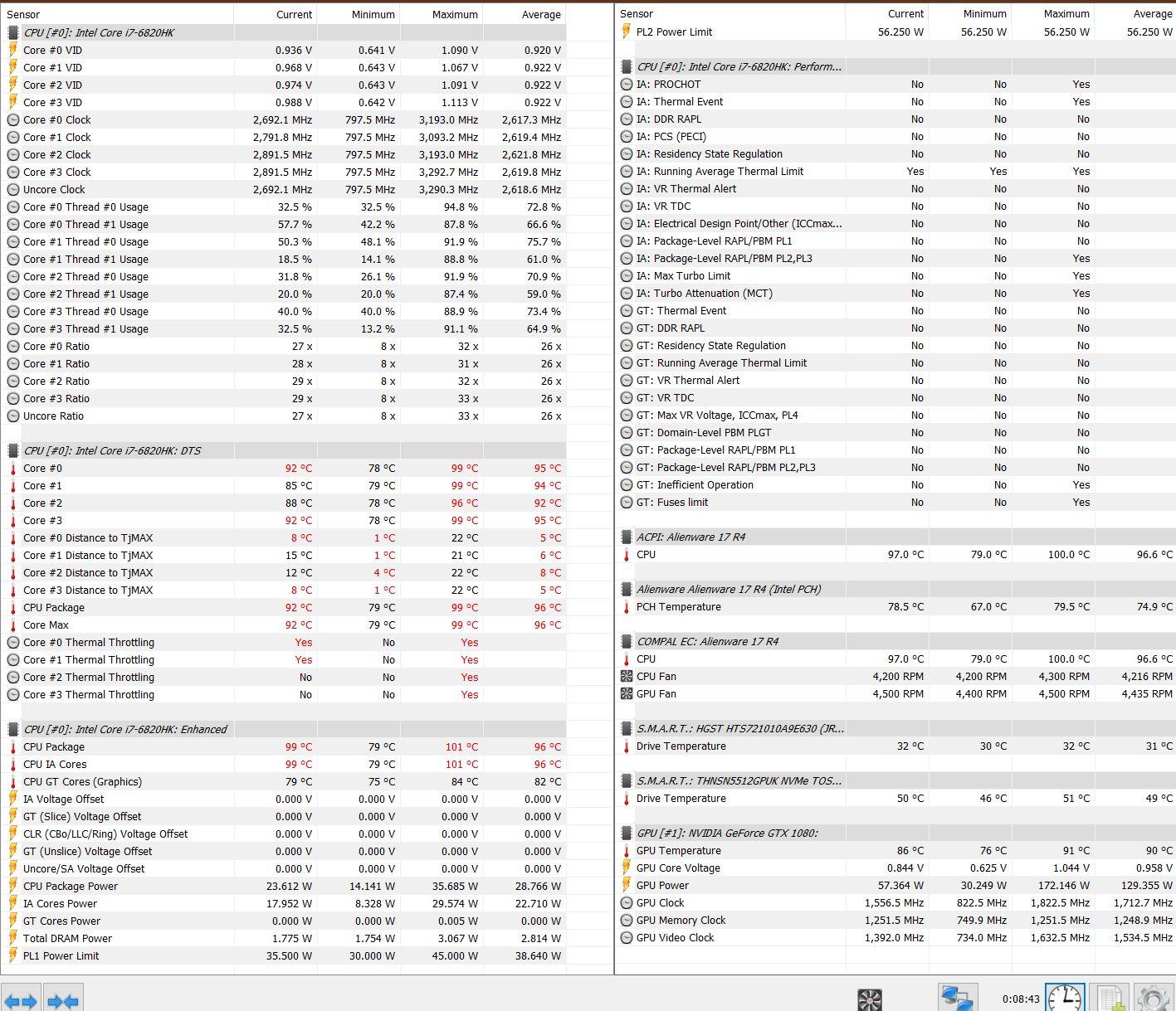

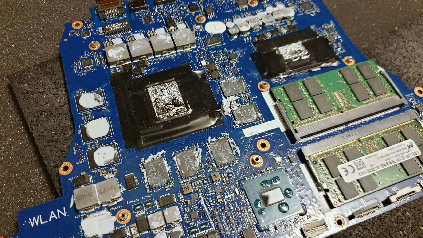

Zurück zum besagten R4. Der Besitzer hatte das Notebook bis dato noch nie aufgehabt und beklagte sich über hohe Temperaturen und Ruckler ,Freezes usw. Um mir ein genaueres Bild davon zu machen, habe vor dem Repaste FC New Dawn installiert und das ganze mal paar Minuten (in max settings) ausgetestet. Nach 8 Minuten Spielzeit sahen die Werte folgendermaßen aus:
Nicht übel, eine 3-stellige Temperaturzahl habe ich auch noch nicht erlebt. An solchen Werten besteht kein Zweifel, dass das auf die Haltbarkeit/ Lebensdauer geht. Hier war ein Repaste wohl mehr als nötig. Hier mal einige Bilder:

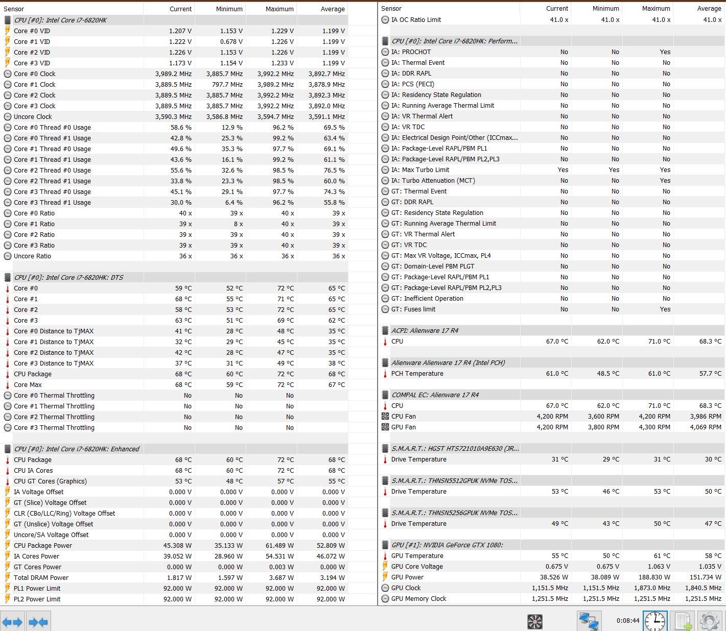

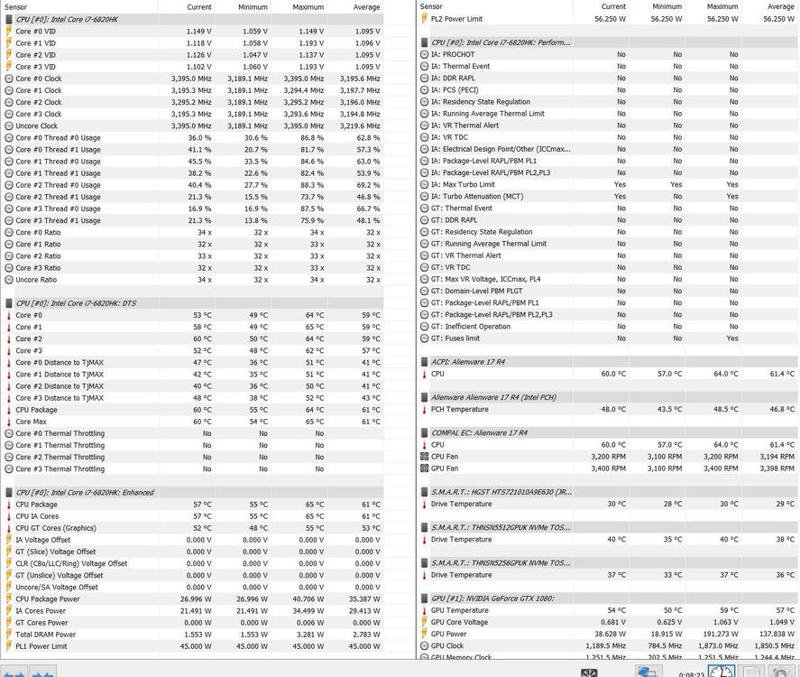

Der erste Test vor dem Repaste war flach auf dem Tisch um den IST-Zustand festzustellen. Hier noch mal das Ergebnis nach 8 Minuten Spielzeit:
Wahrscheinlich wäre der durchschnittliche Takt (bzw. die gesamte Leistung) angesichts der Temperaturen noch weiter gefallen, aber ich wollte das Notebook nicht unnötig quälen und irgendwie hatte ich auch Angst, dass das Teil in Flammen aufgeht.

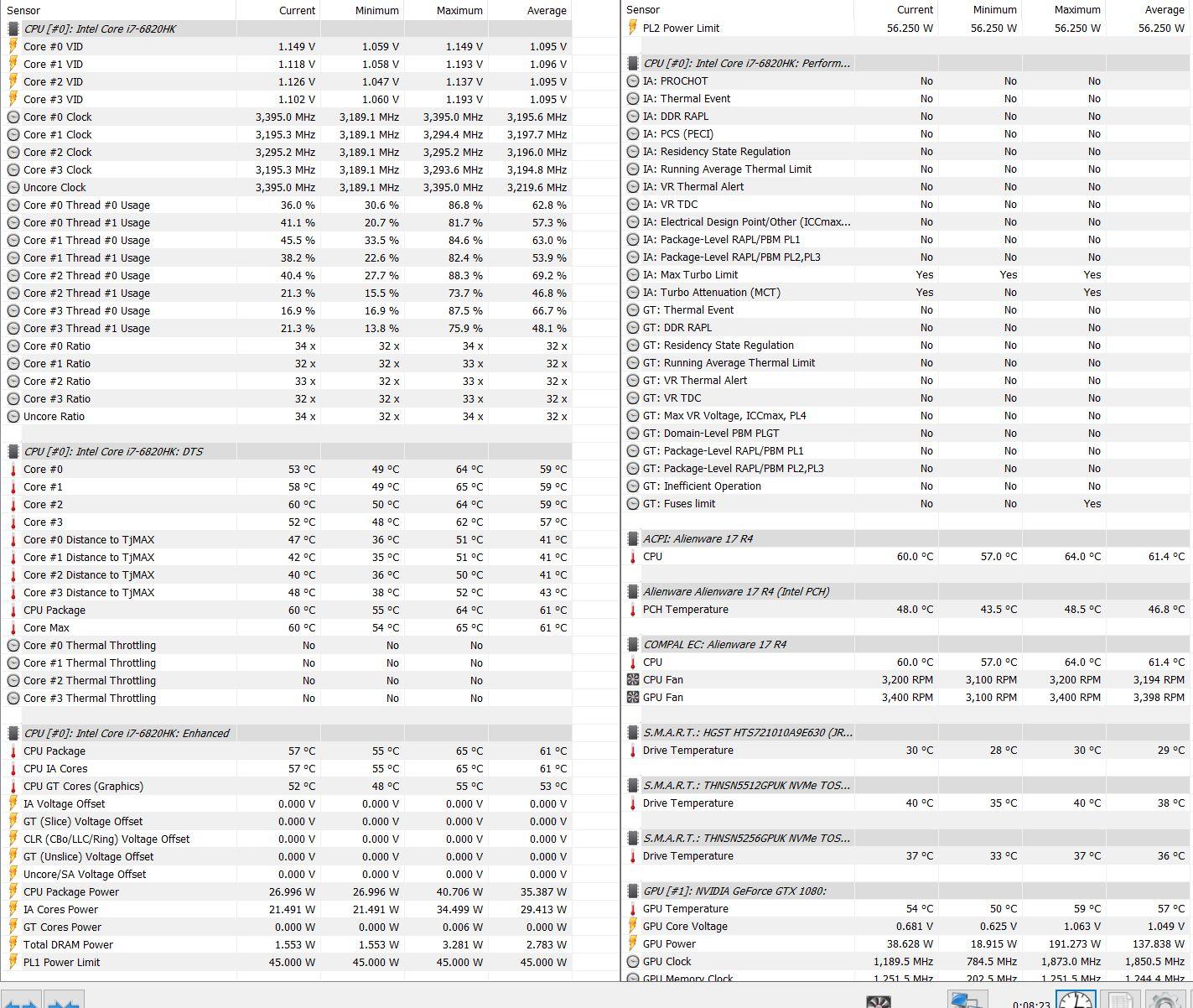

Der zweite Test war mit exakt den gleichen Einstellungen, nur jetzt nach dem Repaste mit LM und dem U3-Kühler: (+ SSD und PCH-Mod)
(durch den U3-Kühler laufen die Lüfter des Notebooks nicht mehr auf Vollgas, was zur Folge hat, dass das Notebook im Gaming-Betrieb leiser ist. Im Idle die sind Lüfter nun komplett aus.)
Der dritte Test war mit dem (im BIOS eingestellten) OC-Lv 3 Setting:
Ich denke, das Ergebnis ist mehr als deutlich. Trotz deutlichem Leistungszuwachs, haben wir eine Temperaturreduzierung von ca. -40°C. Mit undervolting hätte man sicher noch mal ein paar Grad gut machen können, aber bei den Temperaturen eigentlich eher zu vernachlässigen.
