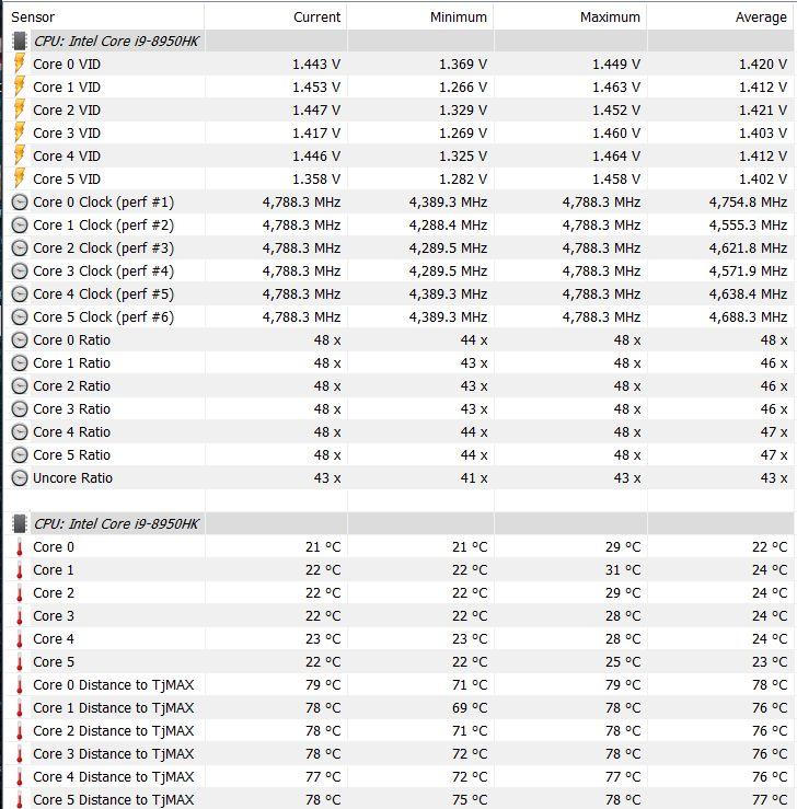

Ein paar allgemeine Sachen zu HWinfo. Du kannst die Werte durch den Pfeil-Button auf zwei Charts ziehen. Das macht das ganze für Screenshots etwas übersichtlicher und du musst nicht 20 Bilder machen, um alle Infos zu sehen. Gerade wenn du dein Setting testest und viele Logs vergleichst kann das helfen. Die Werte resetten kannst du mit der Uhr unten rechts. Werte, die du nicht brauchst, kannst du mit Rechtsklick --> Hide (SHIFT + ENTF) ausblenden. Die Lüfter bekommst erst angezeigt, wenn du bei Settings den EC Support ausmachst. Zu deinen Temps, Lüfter und Zeitangabe fehlen, aber geht man von einer "üblichen" Gaming-Session aus, sehen die Temps ganz gut aus, behaupte ich mal. 43w ist aber auch nicht sonderlich viel für das Notebook. Die Kühlung im Area51m kann deutlich mehr abführen. 43w bekomme ich sogar noch im schlanken m15 problemlos gekühlt. -

Davon möchte ich gern mal ein Bild sehen.... iGPU undervolten macht nicht wirklich Sinn und für dedizierte Graka nimmt man immer, soweit mir bekannt, eigentlich immer MSI Afterburner, aber gut, ich weiß auch nicht alles und lerne gerne dazu. Ehrlich gesagt, nicht wirklich. Um die CPU-Temperaturen bewerten zu können braucht man mindestens drei Kriterien: CPU Package Power Lüfterdrehzahl Zeit Ist einer dieser Faktoren unbekannt, kann man keine logischen Rückschlüsse auf die Kühlleistung schließen. Man kann höchstens versuchen irgendwas zu schätzen, aber das war's auch schon. Natürlich sind noch andere Parameter wichtig, um eine Vergleichbarkeit bzw. genauere Bewertbarkeit zu schaffen, aber die drei oben genannten sind auch meiner Sicht die wichtigsten. Andere wichtige Faktoren sind: Log Start & Log Ende durchschnittlich gehaltener Takt Außentemperatur Undervolting Wärmeleitmittel Modding & externe Kühler Powerlimits (je nach Auslastung) Je nach dem was oder wie man bewerten möchte ist auch der Start- und Endpunkt des Logs wichtig, weil man sonst mit idle-Werten seine Zahlen verfälscht/ schönt. Dann, zwischen den einzelnen CPUs/ GPUs gibt dann auch noch mal Unterschiede. Sprich, nicht jeder 9900K oder RTX 2080 performt gleich (auf Temps bezogen), jedoch jetzt für das Beispiel, lasse ich mal solche Faktoren außen vor. Zur Verdeutlichung, was ich meine, hier mal zwei HWinfo Logs von meinem R5. Im ersten Beispiel habe ich ca. 45 Minuten FC New Dawn gespielt, der Log beläuft sich jedoch auf ca. 35 Minuten, weil ich immer ca. 10-15 Minuten warm spiele bevor ich den Log starte. So kann ich sicher sein, dass ich meine eigenen Werte nicht verfälsche. Später gehe ich dann während des Spiels kurz auf HWinfo und mach dann den Screenshot. So bekommt man dann die reinen Ingame-Werte. So schaut das ganze dann aus: und jetzt noch mal ein 3 Minuten Log mit 5,3 GHz all Core: Deswegen ist der Takt für Temperatur-Bewertung zunächst erstmal uninteressant, weil Package Power + Kühlung (Lüfter) + Zeit die Temperaturen bestimmen. Deswegen ist Cinebench nicht unbedingt geeignet um Temperaturen zu bewerten. Der Benchmark ist einfach zu kurz. Möchte man seine Werte später mit anderen Geräten vergleichen, dann sind auch die anderen Parameter interessant, damit man überhaupt eine Vergleichbarkeit schaffen kann. Beispielweise, du möchtest wissen ob deine Wärmeleitpaste MX-4 besser ist als Kryonaut oder ob sich Undervolting lohnt bzw. wie viel. -

Verstehe die Frage nicht... Natürlich den üblichen (bekannten) Apex-Verbauch ? @DerGerät1983, mal so als Tipp damit man irgendwelche Temp-Werte auch nur ansatzweise bewerten möchte --> nutze HWinfo und poste Screenshots. -
