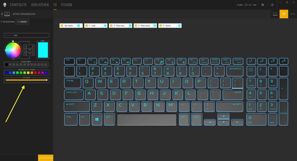

Die Frage ist, was mit Alienware Logo gemeint ist. Entweder der Alienware-Kopf auf der Rückseite oder der ALIENWARE - Schriftzug unten am Display. Da der Kopf ja leuchtet, gehe ich mal von dem Schriftzug aus. -

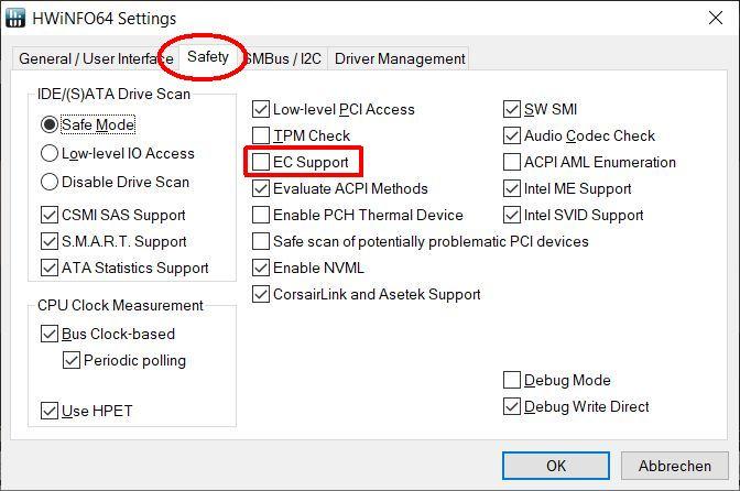

Starte mal den Render-Test bei GPU-Z (auf's ? klicken) und während der Render-Test läuft dann mal HWinfo starten. Es kann durchaus sein, dass die GPU mehr Werte ausspuckt wenn sie unter Last steht. Natürlich kann es auch sein, dass deine GPU aufgrund ihres Alters einfach solche Werte nicht übermittelt bzw. nicht erfasst. Dann kann Hwinfo auch nichts auslesen. -

Hier bitteschön: CPU Package Power = CPU Stromverbrauch in Watt GPU Power = GPU Stromverbrauch in Watt Nimm HWinfo und hide (SHIFT + ENTF) alle Werte, die du nicht brauchst. Dann wird das auch viel übersichtlicher. -
