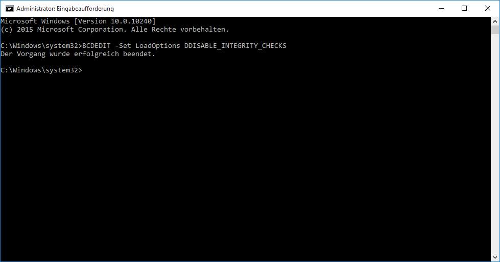

So hat das bei mir nie geklappt, musste immer zweimal während der Prozedur rebooten. So hab ich das immer gemacht:
  • Drücken Sie gleichzeitig auf die Tasten [Windows] und [X]
  • Wählen Sie hier die Option "Eingabeaufforderung (Administrator)" und bestätigen Sie die Abfrage mit "Ja"
  • Im neuen Fenster geben Sie den Befehl "BCDEDIT –Set LoadOptions DDISABLE_INTEGRITY_CHECKS" ohne die Anführungszeichen ein und bestätigen Sie mit [Enter]
  • Geben Sie anschließend den Befehl "BCDEDIT –Set TESTSIGNING ON" ein und bestätigen Sie erneut mit [Enter]
  • Reboot
  • gemoddeten Treiber als Admin installieren
  • Geben Sie anschließend den Befehl "BCDEDIT –Set TESTSIGNING OFF" ein und bestätigen Sie mit [Enter]
  • Reboot

Bei diesem Befehl "BCDEDIT –Set LoadOptions DDISABLE_INTEGRITY_CHECKS" ist das auch richtig so.

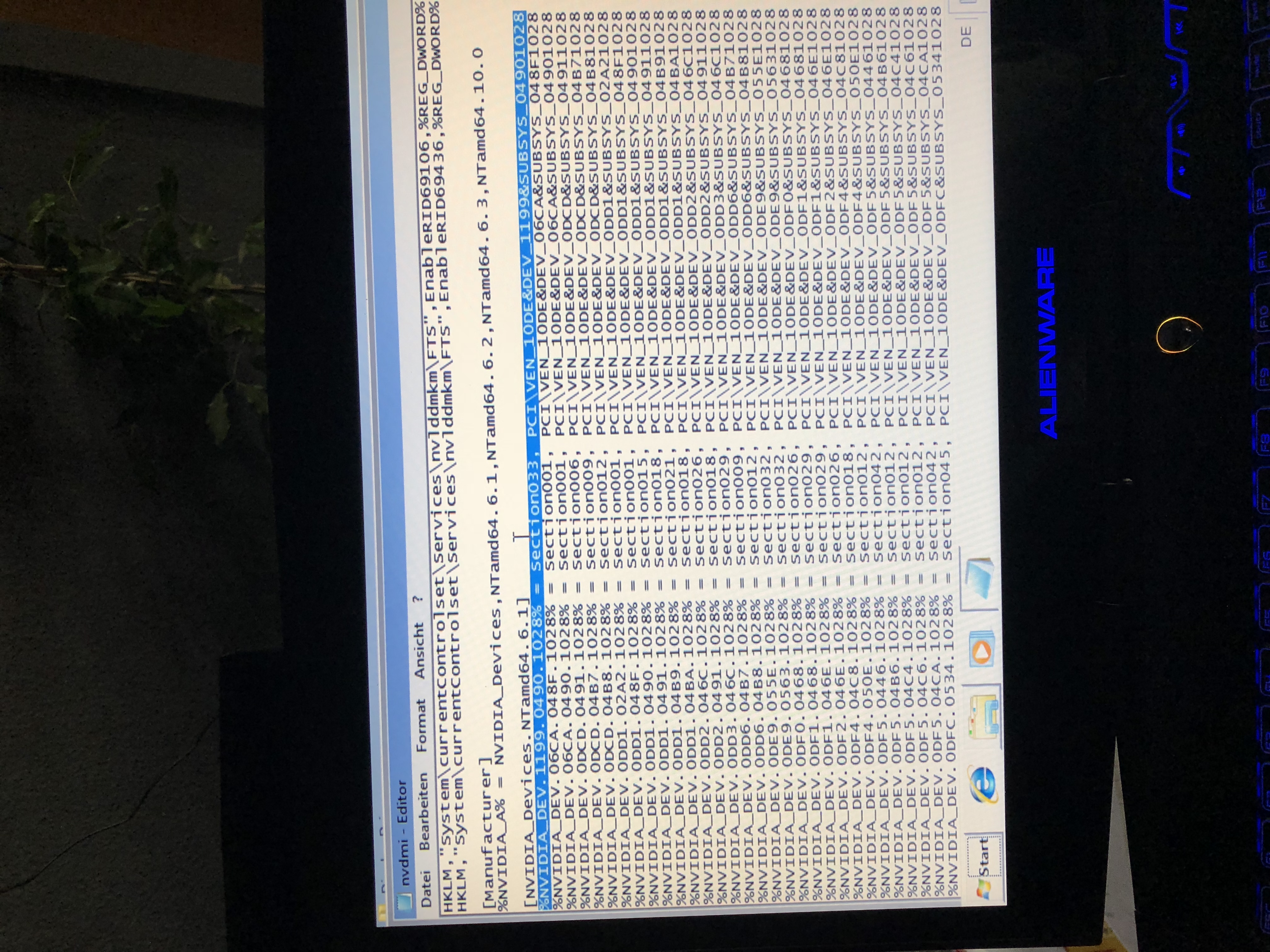

Hey, bin neu hier im Forum & habe mal ne frage, ich hab den Alienware M17xR2 oder 3 weiss gerade nicht,  & seid ca. 2 Jahren eine GTX 880M verbaut, hab noch einen alten Treiber drauf laufen (v. 347.xx) der mir beim kauf der Grafikkarte mitgegeben wurde damit ich die Graka installieren kann weil ich 0 Plan davon hab. Hab mir jetzt den aktuellsten mal heruntergeladen Version 385.xx aber schaffe es nicht den richtig zu modifizieren, hab alles nach Anleitung gemacht & wenn ich "Setup.exe" starte schlägt es schon bei der Systemprüfung fehl. Steht keine kompatible Hardware gefunden.
Laut Gerätemanager sind meine Daten wie folgt:
Nvidia= VEN_10DE
GTX 880M=DEV_1198
M17xRx=0580
Dell=1028
Da der installierte Treiber mitlerweile 2,5 Jahre alt ist wollt ich einfach mal nen neuen Installieren um zuschauen ob ich mehr pkt in nem Benchmark rausholen kann oder ob
Nvidia meine alte Graka schön kaputt patcht ^^
Hat jemand noch Ideen? Habe die zwei Zeilen an die richtigen Positionen reingeschrieben & auch den Eintrag der bei W10 stand beachtet das man seid Dez.2016 bei Windows 10 noch eine weitere
Zeile hinzufügen muss an der bestimmten Position.
MfG

Hast du die Treibersignatur schon deaktiviert? Das benötigst du ebenso. Eine Anleitung gibts hier im Forum.
Unter Windows 7 bspw. wird man gefragt ob man den Treiber dennoch installieren will, Windows 10 macht das nicht.

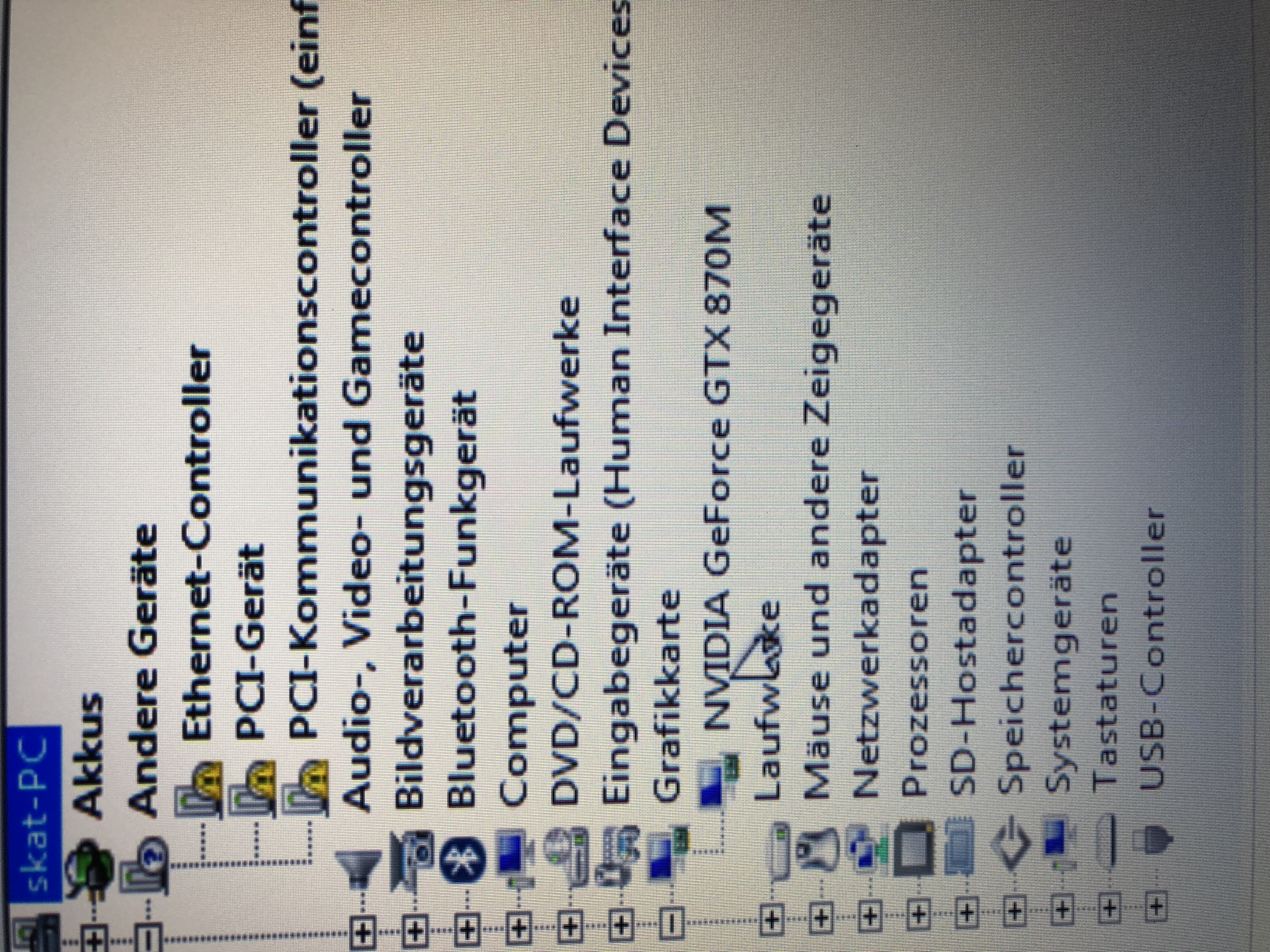

Guten Tag zusammen,
Ich bin am Ende meiner Reise angekommen.
Hatte mir einen AW M17xR3 gekauft welcher bereits mit eine NVIDIA 6**GTX ausgestattet war. Dazu war es bereits nötig das ein Modding im Treiber stattfindet.
(Edit: windows 7/700GB HDD/NVIDIA 6**(690m?)Startet derzeit im Abgesicherten Modus damit man die Grafikkarten iD überhaupt einsehen kann da er sonst nicht einem fingerbreit im Boot kommt und das BiOS dann auch nichtmehr zugänglich ist)

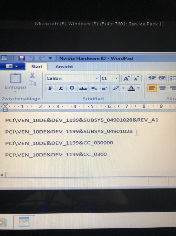

Die Verbaute Grafikkarte(blau) ist keine Dell/AW Karte. Ich habe es nun geschafft die Grafikkarte im ekngebauten zustand auszulesen; GeräteManager zwecks Hatdware ID. Mei. Problem ist dabei jetz nicht diese in die Zeilen der nvdmn.inf datei zu setzen.
Mein Problem ist es die ID so anzulegen das diese vom Installationsprogramm auch erkannt wird.
Ich hoffe das hier wer was mit der Hardware ID anfangen kann und mich bei der Treiber Installation unterstützen kann.
Anbei die Hatdware ID als Bilddatei.
Bin wirklich nur ein Laie konnte vor 10 Jahren Computer zusammenbauen aber Softwaretechnisch habe ich einfach wirklich "0" drauf.
Danke sage ich schonmal an alle die sich diesen Post durchlesen da dieses problem an für sich hier ja schon gelöst wurde, ich aber zu blöd bin das umzusetzen :/

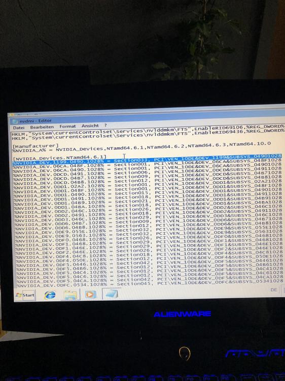

Hi skat,
deine im M17R3 verbaute Graka ist eine GTX 870m.
Um diese zwei Einträge solltest du  deine nvdmi.inf  lt. obiger Anleitung ergänzen:
%NVIDIA_DEV.1199.0490.1028% = Section033, PCI\VEN_10DE&DEV_1199&SUBSYS_04901028
NVIDIA_DEV.1199.0490.1028 = "NVIDIA Tuschkasten GTX 870M"
Falls du es selber nicht hinbekommst lade deine orig. nvdmi.inf hier als Anhang hoch, dann ergänze ich sie dir.

Dude08/15,
zunächst einmal vielen vielen Dank.
Der Treiber lies sich installieren mit den von dir geteilten Hardware Informationen.
Sie wird nun als 870GTX im GeräteManager gelistet.
TipTop!
