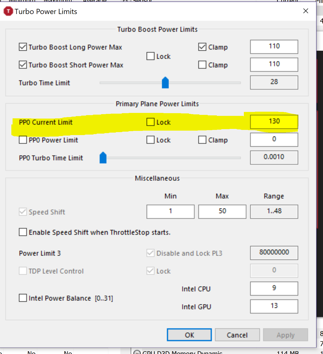

Hallo zusammen.
ich hätte mal eine Frage an die Experten bezüglich ThrottleStop.
Ich hoffe das Thema passt hier rein:)
Was kann ich mit der folgenden Einstellung bewirken die im Bild Gelb markiert ist? Diese scheint wohl die Leistung der CPU zu drosseln ("Package Power") und dadurch bekommt man Frequenzsprünge nach unten (ab 4.5ghz bei -135mv undervolt) die Sprünge reichen von 3.5-4.5ghz und die Leistung schwank zwischen 80-100w obwohl ich bei 4.3ghz normalerweise schon bei 110w und im Powerlimit hänge.
Setzte ich den Wert weiter nach oben werden die Sprünge weniger und die Frequenz stabiler.
Es scheint eine weitere Begrenzung der Power zu sein. Letztendlich greift aber so oder so das Powerlimit bei 110w also könnte man den Wert doch ruhig weiter nach oben setzen bsp 200 und in letzter instanz greift dann wie gesagt das Powerlimti von 110w.
Ich glaube man muss da nur aufpassen das die Spannung nicht über 1.5v geht sollte man 0uv eingestellt haben, oder gibt es da auch noch eine Absicherung?
Wie weit kann ich die nach oben setzten? Hat da einer Ahnung von?
Vielen Dank schon mal

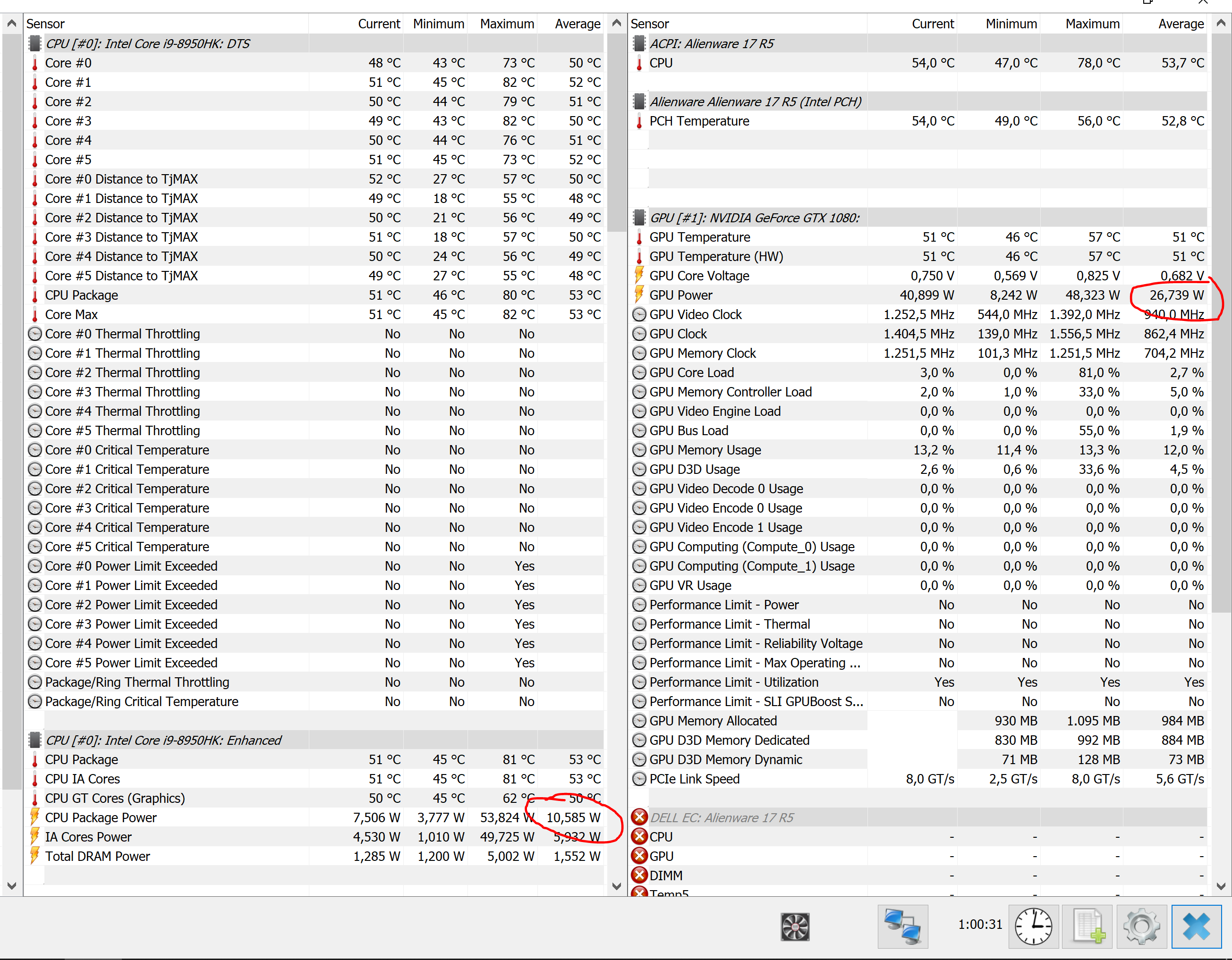

Hallo zusammen,
ich bin jetzt schon fast 2 Jahre besitzer eines schönen Alienware 17R5:) nach etlichen Anpassungen und vor allem repaste läuft das Gerät mitlerweile echt super und Temperaturprobleme habe ich eigentlich keine mehr. Dank der ganzen Anleitungen usw war das auch alles super machbar. Danke dafür an alle die sich die Mühe machen und sowas posten und teilen.
Eine Sache stört mich allerdings noch. Da ja unser Strom hier in Deutschland doch langsam immer teurer wird und man schauen muss wo man einsparen kann ist auch mein Alienware mal unter die Lupe gekommen:) Klar ich weiß das ist ein HighEnd Gerät und brauch eben Strom für Leistung...Keine Diskussion. Aber wenn ich sehe das die geforce Karte im idle 40-50Watt verbrauch für eigentlich nichts und wieder nichts frage ich mich doch ob das nötig ist. Das ist schon viel.
Kurz zu meinem System:
Geforce 1080 mit Gsync und 4k panel
Und ich glaube mich zu erinnern das genau hier das Problem liegt. Normalerweise sollte ja die Grafikkarte im idle von der Geforce auf die interne Intel wechseln. Aber aufgrund der kompination aus 4k Panel und Gsync ist das nicht möglich hieß es. Aber warum?
Deswegen meine Fragen:
1. Kann ich doch irgendwie von Geforce auf Intel umschalten im idle mode und in höheren Grafikanforderungen zurück zur Geforce
2. Wenn das nicht geht, kann ich die Geforce irgendwie in der Leistung begrenzen ohne das ich mit dem Notebook nichts mehr machen kann:)
Ich habe auch schon die Geforce deaktiviert aber dann ist der Rechner nicht mehr zu gebrauchen weil alles sehr unflüssig abläuft.
Und nochmal, mir ist klar das dieser Rechner viel Strom verbrauch aber hier sollte man doch reagieren können. Ich spiele auch Spiele wo die Karte eben 180w verballert aber das ist ok. Wenn ich aber nur im Internet surfe oder Foren durch stöber brauch die Graka keine 50w zu ziehen...
Irgendwie blöde...
Ich danke euch schon mal für eure Hilfe und Unterstützung

vor 2 Stunden schrieb Alienman17:
Wolltest du nicht noch irgendwelche Mods ausprobieren? Hattest doch mal sowas in der Art erwähnt? Link
Also, was den Verbrauch drastisch absenkt ist UV der GPU (und natürlich auch CPU). Im Gaming-Betrieb, habe ich bei gleicher Leistung rund 50w weniger. Ich habe es gestern noch mal bei meinem PC (2080) ausgetestet. Beim R5 damals, ebenfalls mit der GTX 1080, waren's glaub ich 25-30w weniger, aber wie gesagt unter Gaming-Last. In wie weit man das UV Setup auch im Idle anpassen kann, müsste ich selber austesten. Man kann den Takt auch festsetzen (musste ich neulich feststellen), jedoch weiß ich nicht ob das für deinen Fall zielführend wäre. Ansonsten kannst du vielleicht mit den Energieoptionen noch was rausholen.

vor 2 Stunden schrieb der allgäuer:
ist nur so mein persönlicher gedanke
Leider zu kurz gedacht. Warum darf ein High end Gerät wenn es nicht genutzt wird viel verbrauchen? Warum sollte ein 8 zylinder im Leerlauf großartig mehr verbrauchen als ein Polo? Das das unter Last völlig anders aussieht bestreitet ja keiner.
@Alienman17  50w idle ist viel zu viel. Schau mal ob die GPU sauber auf 139mhz runter taktet.
ich hab bei mir Insgesamt ca. 11w Idle verbrauch. 2.3w CPU und 8.8w GPU

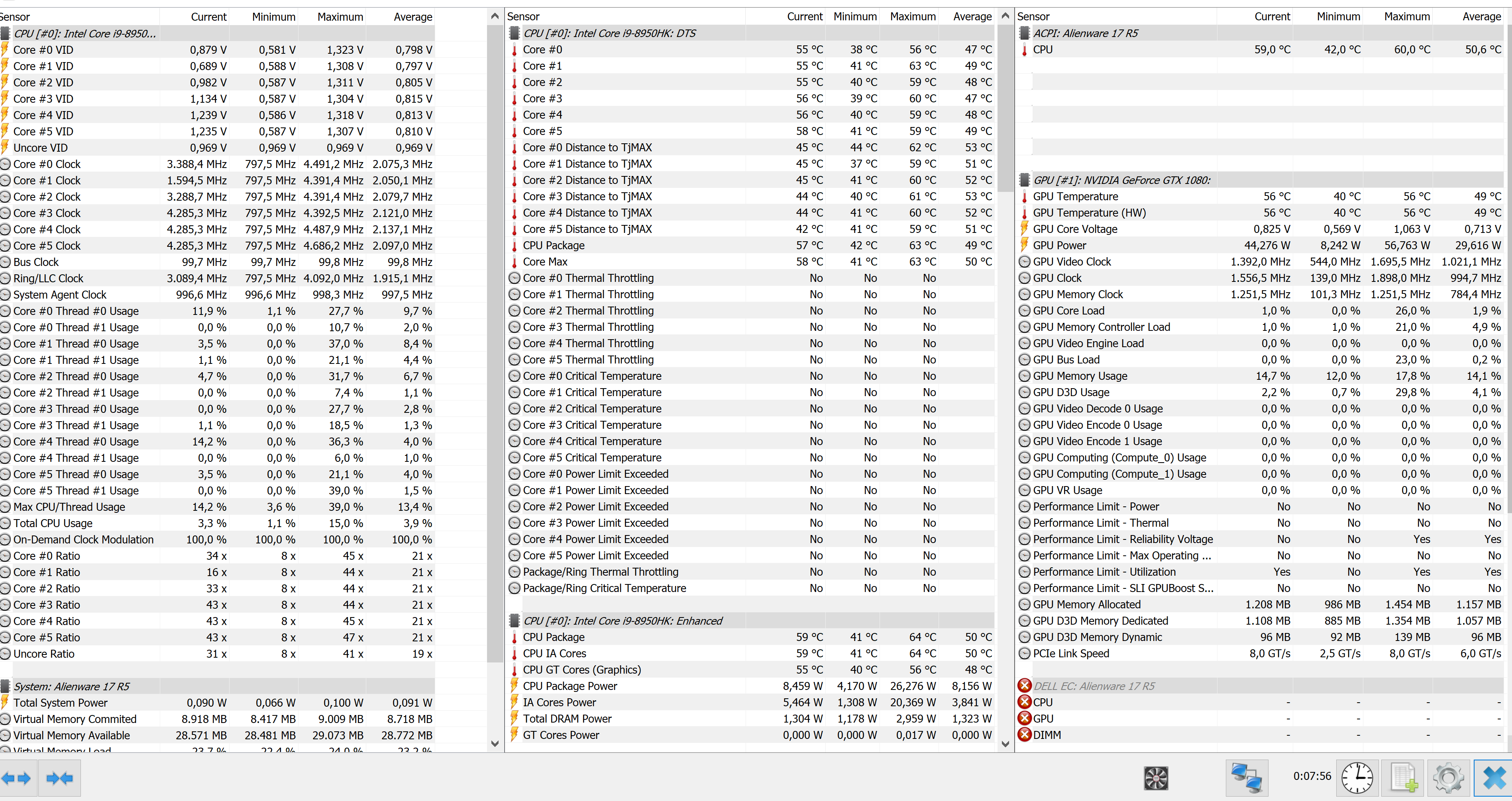

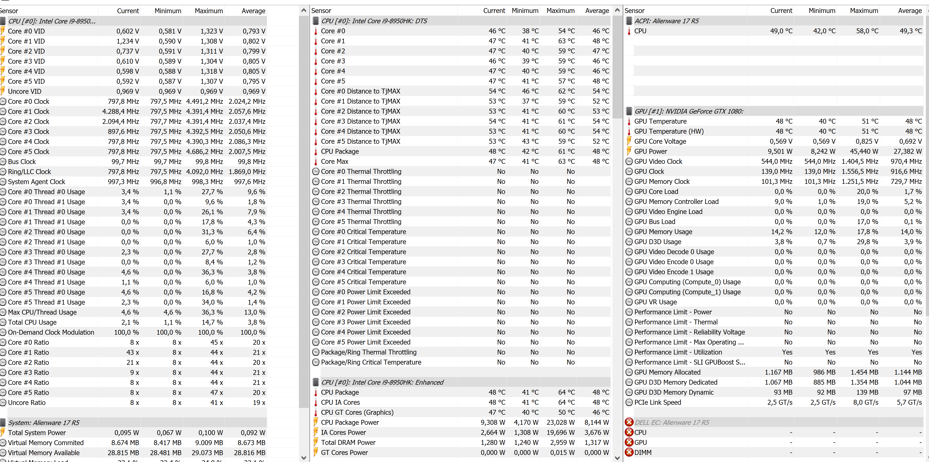

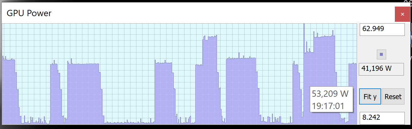

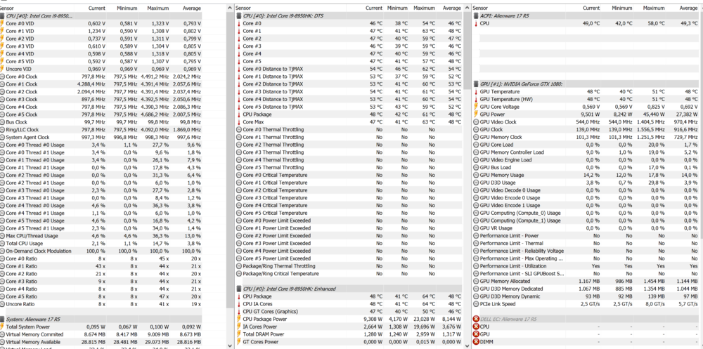

@captn.ko Ja die graka taktet schon runter siehe Bild. Das Problem ist, das sie immer wieder hoch taktet bis über 1300mhz und das ständig. Alleine schon wenn ich meinen Firefox, der im Hintergrund läuft einfach nur das Bild groß mache. (siehe 2. bild) und das ist das was ich nicht ganz verstehe. Also das selbe passiert übrigens auch wenn ich den explorer öffne. Also es hat wohl nichts mit Firefox direkt zu tun. Es ist glaube ich vorallem beim Bild wechsel von zb. Firefox zum Explorer oder Explorer zu hwInfo.
Also meine Graka wechselt immer zwischen den 130 bis hoch zu über 1300mhz und das entspricht ca. 9-45w. Nur warum diese Hochtaktung? Natürlich kann ich jetzt noch etwas uv auf die Graka geben aber das wird es ja nicht wesentlich besser machen.
Ich habe auch schon die Geforce im Hardware Manager einfach mal deaktiviert. Dann spring wohl die Intel Graka ein wenn ich das richtig gesehen haben, aber das Bild ist absolut nicht mehr flüssig egal was ich mache...
Gibts denn keine möglichkeit auf die interne Intel zu wechseln?
Höhere Taktung:
Hier die Sprünge:

Bei G-Sync ist nur die Nvidia GPU mit dem Bildschirm verbunden, also hast du wohl keine Chance wenn es über den internen Bildschirm laufen soll.
Ist das nur bei den Browsern? Kann es sein dass du die Hardwarebeschleunigung aktiviert hast?
Ansonsten vielleicht mal GeForce Experinece installieren, ich meine da kann man auch etwas zu einstellen

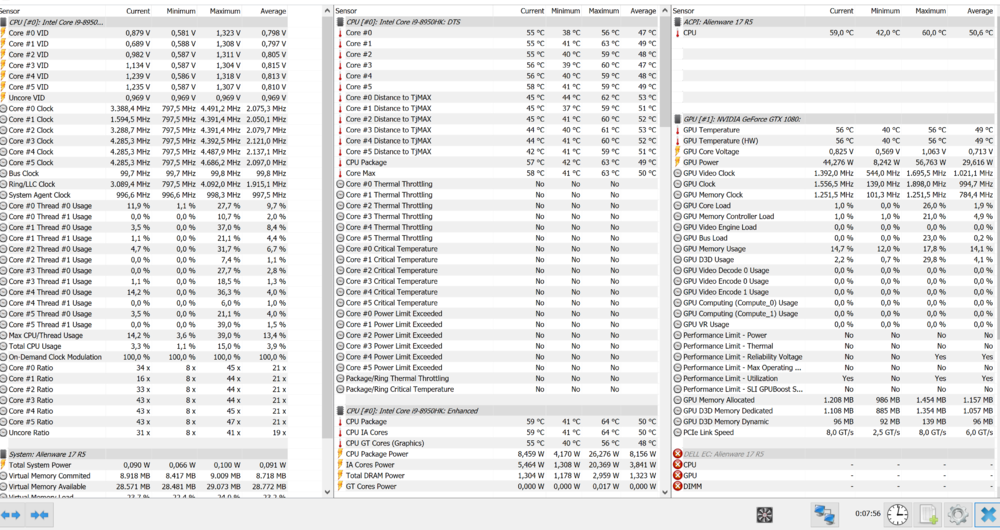

also ich hab hwinfo mal die letzten 3h laufen lassen. Die CPU ging maximal auf 55w und hat im Schnitt 2,5w. Die GTX1080 hat max auf 60w und hat im Schnitt 9w über die letzten 3h. Nur mal so als Vergleich.

vor 11 Stunden schrieb JetLaw:
hhmm das habe ich mir gedacht...so ein Mist. Naja dann muss ich es wohl mit den vorhandenen Mitteln irgendie etwasbegrenzen. Weißt du warum das so gemacht worden ist das nur die geforce mit dem Panel verbunden ist? Würde mich interessieren.
Im Firefox hattest du recht, da war die Hardwarebeschleunigung aktiviert. Ich habe das mal ausgeschaltet und beobachte mal weiter. Aber wie in meinem Beitrag oben ist das nicht nur beim Öffnen von Firefox sondern auch beim wechseln der einzelnen Bilder wie zb von Firefox zum Explorer oder zu HwInfo. Jedesmal springt dann die Frequenz der Graka über 1300 für ca. 30 sek. und fällt dann auf die 130mhz zurück. Sobald ich aber dann das Bild bzw. die Anwendung wechsle geht es wieder nach oben...
@captn.ko Ich lass es auch mal ein paar Stunden laufen und mache meine normale "idle" Arbeit und schaue mal was raus kommt. Natürlich wenn der Rechner nur läuft und ich keine Bildwechsel mache dann bleibt der Takt auch relativ weit unten. Nur bei einem Bildwechsel oder Anwendungswechsel spring der Takt nach oben für eine gewisse Zeit.
Danke für die Hilfe bis hier hin.
Share this post
Link to post
Share on other sites
hier mal der Verbrauch in 1h im average liegt bei 26w...cpu nur bei 10w. das wäre ja ok. Und ich habe nichts ausser surfen gemacht...Normalerweise is es noch höher

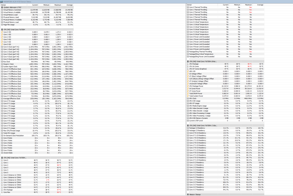

Hallo, mein R5 mit 8750H und GTX1060 bringt im Timespy magere 4084 Punkte..............ist aber kein Spielerechner, ich wollte mit Timespy nur meine Temperaturen beobachten.
Und da zeigt mit Core Temp 1.15 sa Core#2 bis 100° ansteigt, #5 aber nur 75° erreicht.
Schon beim Systemstart läuft #2 auf 98° hoch, finde ich seltsam.
System ist "stock", einzig die mitgelieferten 2400'er Rams hab ich gegen 2666'er getauscht (waren im 51m).
Hat hier jemand eine Idee dazu, ich benötige ein extrem stabil laufendes System.

vor 17 Minuten schrieb Ludo:
Hast du auch einen 3D-Mark Link mit Grafik- und CPU Score? Wenn er nicht drosselt, sollte er mehr Punkte machen. Mein schmales m15, ebenfalls mit dem 8750H und GTX 1060 macht dort schon 4.650 Punkte.
vor 20 Minuten schrieb Ludo:
Wie so oft, HWinfo Screenshots erleichtern das Leben und helfen bessere Rückschlüsse auf die genannten Probleme zu ziehen.
