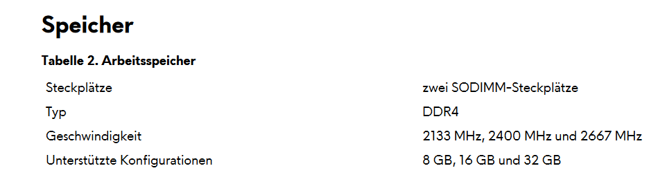

Verwenden heißt nicht betreiben. Außer du hast die exotischen RAM Riegel von ADATA (XPG Hunter), die angeblich auf 2.933 MHz laufen sollen. Bestätigt ist das nicht, aber @Tim92 hat die RAM-Riegel wohl im NBRF erwähnt. Vielleicht weiß er mehr. edit, ok sehe gerade, dass Dell es auf ihrer Homepage (US) auf 2.800 MHz abgeändert hat. Wobei das auch am Quad-Channel Betrieb liegen könnte. Im Dual-Channel könnten weiterhin die 2.933 MHz möglich sein. Was diese ganze RAM-Geschichte angeht, hält sich Dell mit den Infos ziemlich zurück. Wenn ich mir die astromischen Preise angucke, verstehe ich auch warum. -Link- -

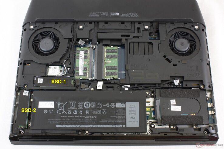

Ich weiß jetzt nicht wie das beim Area51m aussieht, aber beim AW17 R4 hat Dell ab 1TB einen Kühlkörper mit verbaut. Gut möglich das Dell das mittlerweile auch bei kleineren Konfigurationen im Area51m macht. Dann brauchst du dich nicht um neue SSD-Kühlkörper kümmern. -

Das was da klebt ist das Wärmeleitpad an sich, ähnlich wie bei der Heatsink. Hab ja die originalen SSD-Kühlkörper von Dell da gehabt. -
